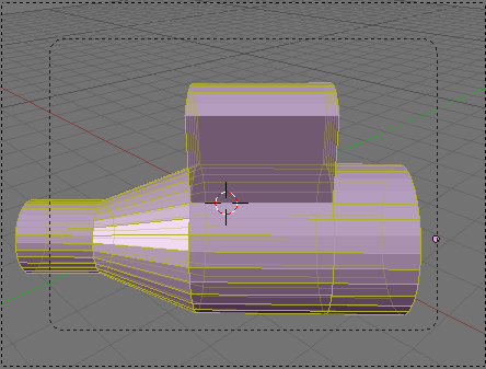

    Lo primero que voy a hacer es crear un objeto.
    Nombre:  EdSplit01.jpg
Visitas: 1262
Tamaño: 106.9 KB
    He creado un círculo he extruido le he dado esta forma y he extruido un lateral, para qué luego se vea para qué sirve.

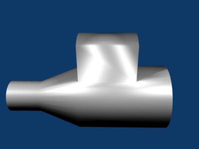

    Si ahora hacemos un render nos saldrá esto.
    Nombre:  EdSplit02.jpg
Visitas: 1192
Tamaño: 9.2 KB
    Ahora la vamos a suavizar: F9>Link and Materials>Set Smooth. Si hacemos otro render nos sale esto.
    Nombre:  EdSplit03.jpg
Visitas: 1212
Tamaño: 8.5 KB

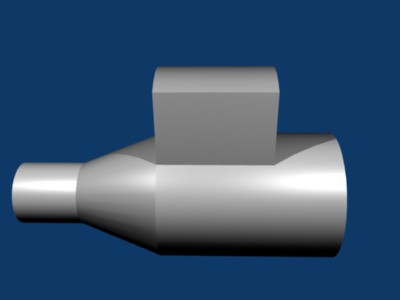

    Sale una ventana con un valor en Split Angle de 30. Yo en mi caso con doce ya me vale.
    Nombre:  EdSplit05.jpg
Visitas: 1071
Tamaño: 32.3 KB
    Si os fijáis la imagen ya no se ve tan deformada.
    Nombre:  EdSplit06.jpg
Visitas: 1153
Tamaño: 8.2 KB
    Pues de momento es todo, si consigo más información ya ampliaré el tutorial.
