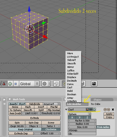

    El modificador Cast lo voy a probar con un cubo, el cual voy subdividir dos veces.
Nombre: Cast01.jpg
Visitas: 952
Tamaño: 138.1 KB

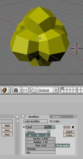

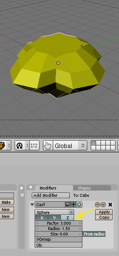

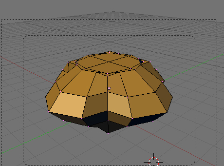

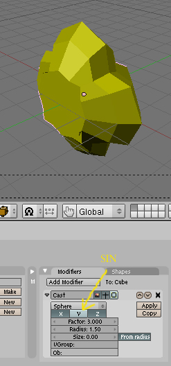

    Podemos ir haciendo pruebas cambiando el valor de Factor, Radius, y las coordenadas.
    Si le aplicamos el Cast, veremos cómo queda la malla después.

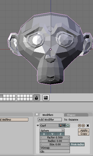

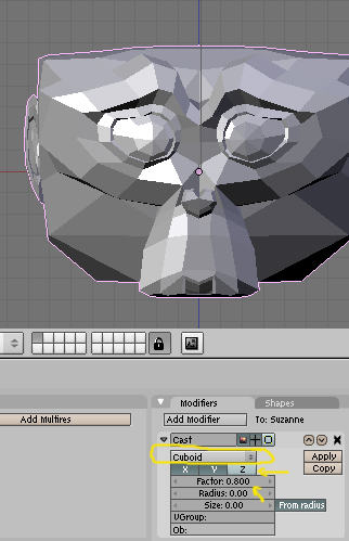

    Aquí hay un ejemplo con Susana.
Nombre: Cast07.jpg
Visitas: 888
Tamaño: 80.0 KB
ID: 185891 Clic en la imagen para ver su versión completa.
Nombre: Cast08.jpg
Visitas: 774
Tamaño: 87.7 KB
