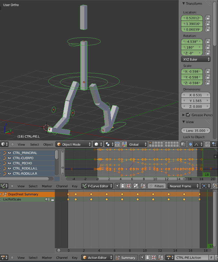

    Ando liado con pruebas de animación en Blender y tengo una duda. He creado un Rig para un personaje con sus formas circulares que mueves el esqueleto y todo eso.
Nombre: 2ed5y1l.png
Visitas: 710
Tamaño: 117.8 KB
    Este personaje es para usarlo en un juego en Blender. Cuando comencé a hacer pruebas sin los rigs (simplemente armadura) en el dopeshet/action editor, podía guardar mis animaciones con nombres como caminar, correr, saltar y después usar estas animaciones en el juego.
    El problema es que, ahora lo quiero hacer, pero no existe una acción para todo los ayudantes, si no que cada uno tiene su propia acción, la rodilla, pies, cintura y no puedo guardar mis animaciones ¿alguien sabe cómo hacerlo?

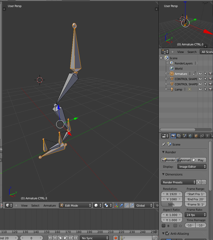

    Bueno de momento perfecto, hoy es el primer día qué he podido volver a ponerme con este tema. He comenzado de 0 con las piernas y este es el resultado.
    Esqueleto en modo edit.
    El mismo esqueleto en modo postura donde los bones/ayudantes son figuras geométricas.
    Gracias por enseñarme está técnica. Por cierto, el wireframe no me ha funcionado finalmente he tenido que realizar las formas con mallas.
    Edito: Ahora me he dado cuenta de un fallo muy tonto, como forma en vez de mesh/circle, añadía una Curve/Bézier. ¿puede ser por eso? .

    Cita Iniciado por Aernur Ver mensaje
    . Gracias por enseñarme está técnica. Por cierto, el wireframe no me ha funcionado finalmente he tenido que realizar las formas con mallas.
    Si, es por eso. Tiene que ser una malla.
