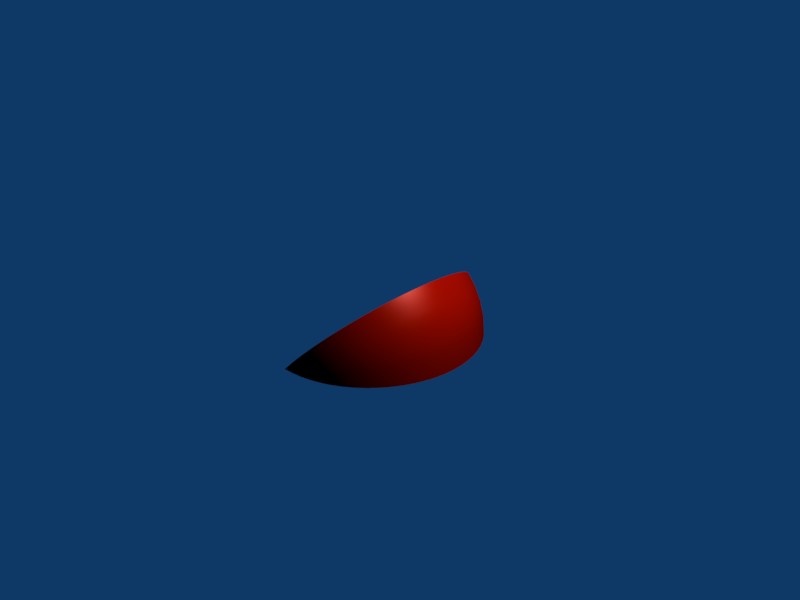

    Vamos a empezar con la parte más fácil de la animación que es el Efecto Build.
    Primero creamos una escena limpia y colocamos una UV sphere
    Add>Mesh>UV sphere segments 32 OK y rings 32 OK
    Presionamos F9 y en la ventana Modifiers añadir un nuevo modificador con Add Modifier y seleccionamos Build.

    Donde pone Start:1 es donde se empezara a crear el objeto, (en este caso la esfera) y en Length:100 es donde terminara.
    Si quieres ver la escena de cómo se realiza presiona primero la tecla Z para poder ver el objeto en sólido y luego la combinación de ALT+A para la animación.

    Si presionais el botón Randomize la animación será aleatoria, por zonas.
    Adjunto el archivo de ejemplo.

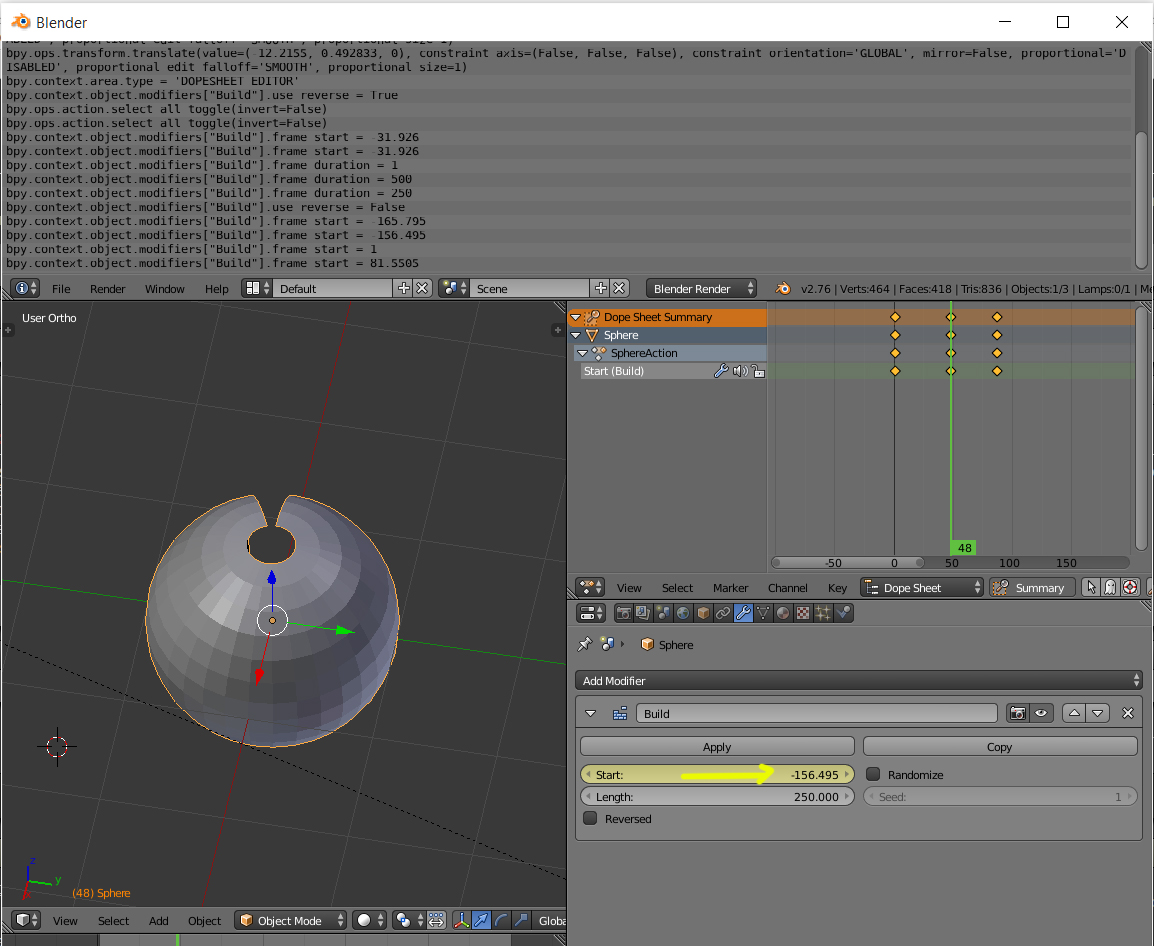

    Buenas Solimán, retomo este tutorial tuyo para preguntarte si este tipo de animación, la qué realiza el modificador Build, se podría usar en BGE como Action. He estado intentándolo en el blend adjunto e intenté hacerlo antes en otro por mi cuenta y parece ser que, no.
    No veo fotogramas clave en el Dope Shet de la animación de la construcción del objeto. Me da la sensación de que no se puede.
    Aprovecho para pedirte si sabes de alguna forma para poder hacerlo en el caso de que no se pueda de esta manera. Gracias de antemano.

    Puedes crear los KEY desde el Start, aunque no sabría decirte muy bien como sería el funcionamiento, pues nunca lo había probado.
    Solo hay que poner el cursor sobre Start: y presionar letra i, luego cambiar de Frame cambiar valor y otra vez letra i.
    En INFO puedes ver los valores que se crean, tal vez eso te pueda ayudar. Saludos.

    Gracias Solimán, ya tengo algo más que antes. Los keyframes al menos se ven y están, pero no puedo ver la animación en el game.
    Sé que algunos de los modificadores no sirven para él game, este es uno, pero al poder grabar la animación me resignaba a no poder verla en el juego. Seguiré indagando y si consigo algo ya te comentaré. Saludos y gracias.
