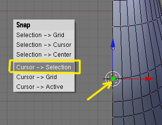

    Lo primero que tenemos que hacer es asegurarnos de que el objeto tiene el centro, en la parte donde vamos a unirlo.
    Para hacer esto vamos a hacer lo siguiente: Seleccionamos un vértice del centro (la parte por dónde se unira). Presionamos las teclas Shift+S y en la ventana qué sale seleccionamos Cursor -> Selection.
    Esto hará que el cursor se sitúe en ese lugar.

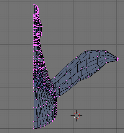

    Luego cambiamos a Objet Mode, y en la ventana Mesh (F9) presionamos Center Cursor. Esto hace, que el centro del objeto se sitúe en ese lugar.

    Si todo lo hemos hecho bien, tiene que quedar como la imagen inferior.

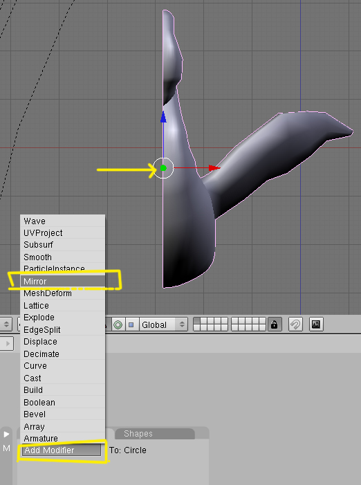

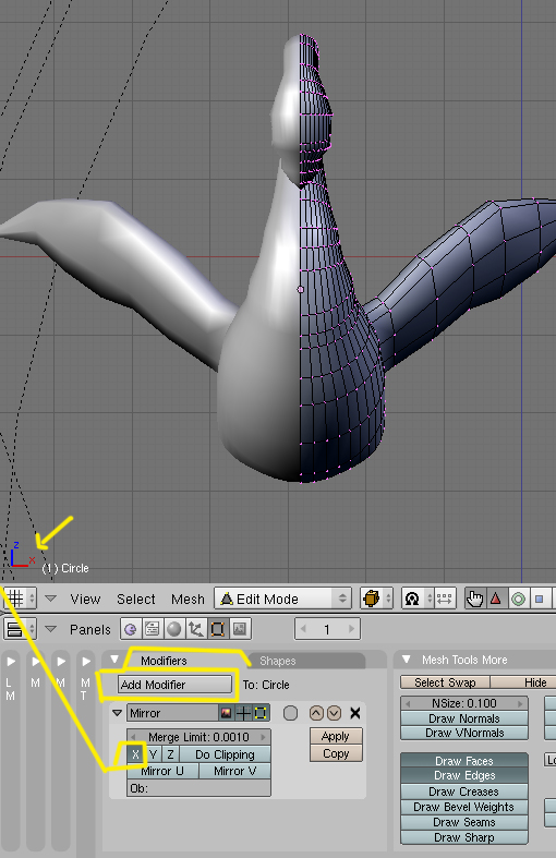

    Entonces solo hemos de ir a la ventana Modifiers (F9) y seleccionar el modificador Mirror.
    Nombre:  Mirror5.jpg
Visitas: 1006
Tamaño: 241.4 KB
    Donde X es la coordenada sobre la que se reflejara el objeto (hemos de recordar que el trabajo está hecho para vista frontal).
    Todo lo que modifiquemos en un lado, se realizara también en el Mirror.
    Si cuando ya hemos terminado de hacer el trabajo, estamos contentos con él, podemos convertirlo en un solo objeto, estando en Object Mode y presionando el botón Apply.
