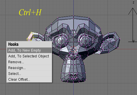

Para saber cómo funciona, vamos a hacer una prueba sencilla. Crearemos un objeto (en este caso Susana) y en Edit Mode vamos a seleccionar un grupo de vértices.

Presionamos Ctrl+H y la opción Add, New Empty.

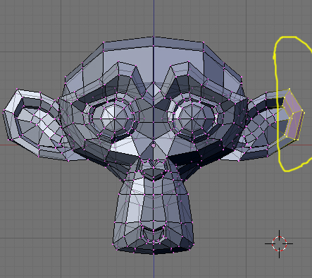

Esto creara el garfio que mueve los vértices.

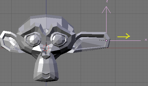

Ahora pasamos a Object Mode y seleccionamos el garfio y lo movemos; si todo ha ido bien, la parte de vértices adherida al garfio, se moverán con él.
