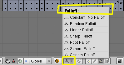

Como se ve en la imagen, tiene diferentes formas con las cuales se puede deformar una malla.

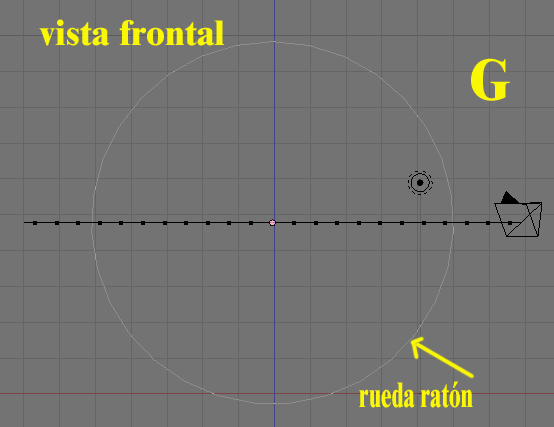

Seleccionamos el centro del Grid, (yo me he puesto en selector de caras y en Random Fallof) y presionamos la letra G.
Desde vista frontal (1) cuando hemos presionado G, sale un círculo, que es el círculo de influencia. Este círculo, lo podemos variar con la rueda del ratón.

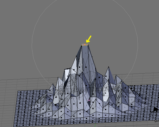

En este caso viendo la imagen, nos hacemos una idea de para qué sirve.

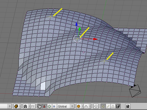

Solo hay que probar, cambiando las diferentes formas que tiene, y probando también cambiando el tamaño del círculo de influencia.

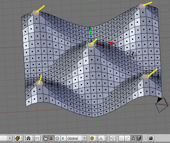

Se puede jugar con la selección de diferentes partes.

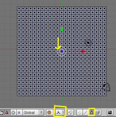

Y también en vez de seleccionar caras, el seleccionar vértices.
