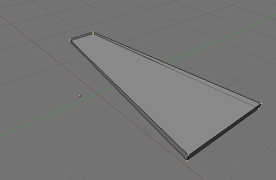

Primero creamos el escalón. Yo lo he creado con un cube y deformándolo he conseguido una pieza más o menos como esto.

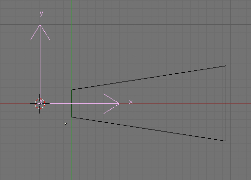

Luego colocaremos un Empty como en imagen.
AD>EMPTY.

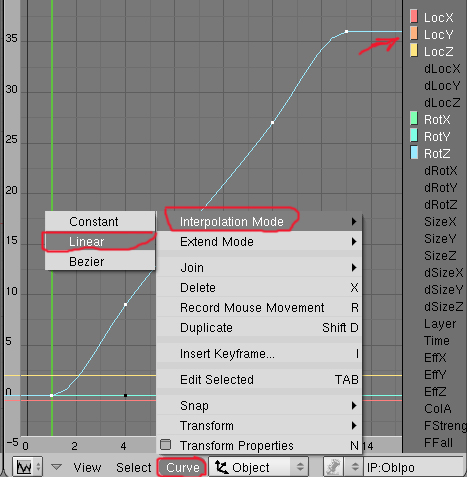

Para ver el editor de curvas IPO dividimos la ventana y abrimos el IPO Curve Editor. Presionamos la tecla Inicio (Home) para mostrar la curva entera y la vamos a volver lineal presionando en Curve>Interpolation Mode>Linear.

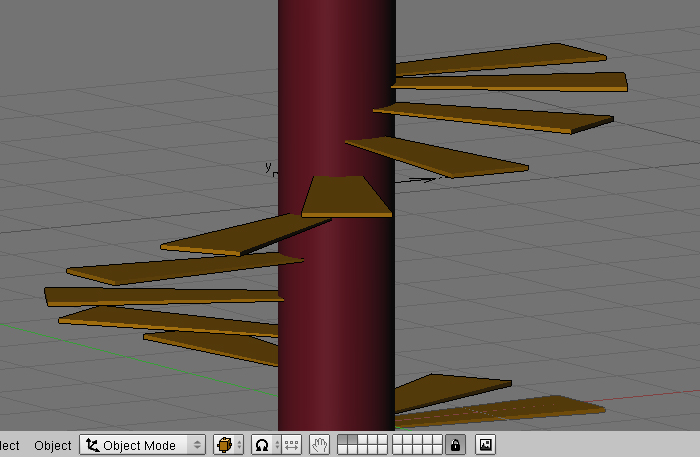

Luego solo hay que seleccionar el escalón y presionar en la ventana Anim settings (F7)el botón DupliFrames y se crean los escalones. Ya solo falta ponerle un cilindro en el centro y tenemos una escalera de caracol.
