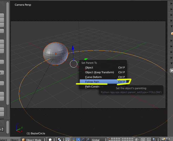

    Muy fácil, pones el eje de rotación de la tierra, y luego añades un círculo Bézier y emparentas la esfera (la Tierra) a esa curva con Ctrl+P y eliges la opción Follow Path.

    Bueno, no sé si sabes emparentar.
    Se selecciona primero la esfera y con Shift presionado seleccione la curve Bézier. Y Ctrl+P.
