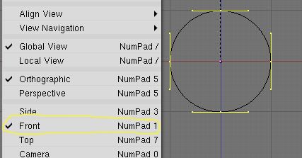

Primero vamos a crear lo que será el grosor del cable.
Desde vista frontal (1) Add>Curve>Bézier Circle luego reducir el tamaño.
Nombre: cable01.jpg
Visitas: 1185
Tamaño: 71.1 KB

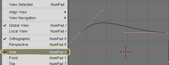

Ahora vamos a crear lo que será la longitud y la forma del cable.
Cambiamos a Object Mode y en vista lateral (3) Add>Curve>Bézier Curve.
Nombre: cable02.jpg
Visitas: 1331
Tamaño: 80.9 KB

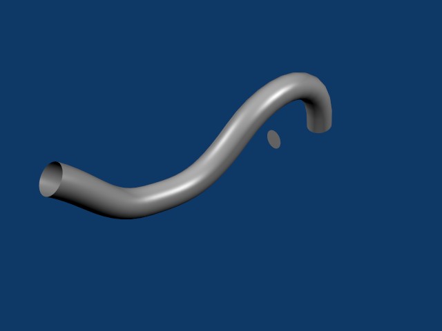

Aquí le damos la forma qué deseamos alargandola y doblandola a nuestro gusto.
Luego presionas F9 y en la ventana Curve and Surface donde pone BevOb: hay que poner el nombre del círculo Bézier que hemos creado primero (en mi caso como no lo he cambiado se llama CurveCircle.
Nombre: Cable03.jpg
Visitas: 1354
Tamaño: 64.4 KB

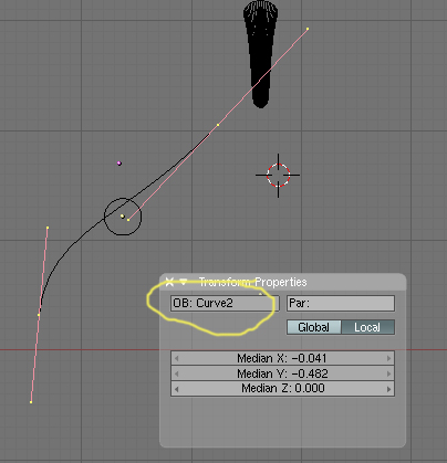

Para conseguir cambiar la forma del cable y hacerlo más estrecho por un lado o simplemente cambiarle un poco la forma tenemos la opción TapeOb para lo cual crearemos una nueva curva Bézier la renombraremos a Curve2 y la introduciremos en TapeOb:
Nombre: cable06.jpg
Visitas: 1214
Tamaño: 91.9 KB

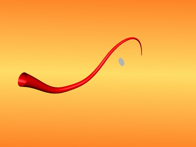

Nombre: cable07.jpg
Visitas: 1137
Tamaño: 19.4 KB
Aquí está el resultado, parece una cola. Con la nueva curva Bézier seleccionada, podemos jugar moviéndola pues en cada nueva posición saldrá una forma diferente.
