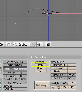

Ahora esta curva la vamos a convertir a una forma de trabajar más sencilla. Se presiona F9 y en la ventana Curve Tools se presiona el botón Poly.

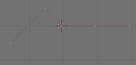

Ahora ya tenemos una forma de trabajar mucho más sencilla, solo hay que seleccionar los vértices y trabajar con ellos.

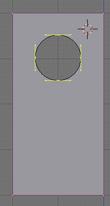

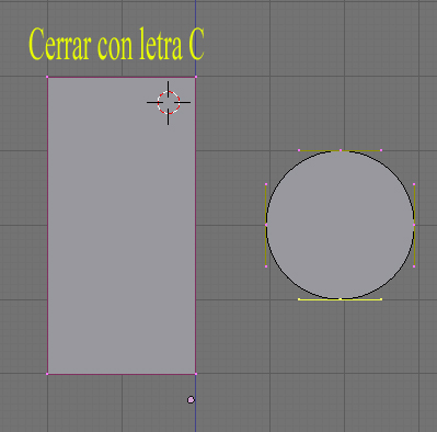

Bueno, pues he creado un cuadrado (pues para eso no hacía falta elegir una curva.no) Pero, todo tiene su truco. Creo un círculo Bézier con Add>Curve> Bézier Circle.
Nombre:  Bezier05.jpg
Visitas: 921
Tamaño: 48.1 KB
Nombre:  Bezier04.jpg
Visitas: 952
Tamaño: 57.0 KB
Lo redimensiono con S haciéndolo más pequeño y lo coloco encima del cuadrado.
Nombre:  Bezier06.jpg
Visitas: 892
Tamaño: 30.4 KB
Que sorpresa, se ha creado un círculo en el interior del cuadrado. Bueno, pues repito y pongo otro.

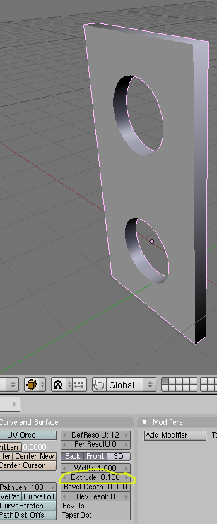

Voy a hacer un render; pero primero le voy a dar un poco de volumen, para ello en la ventana Curve and Surface (F9) le subo la extrusión a 0.100.

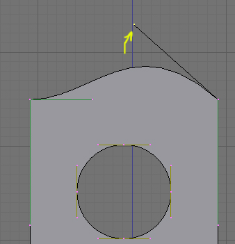

Ahora voy a hacer que uno de los lados del cuadrado sea curvo. Solo hay que seleccionar el cuadrado (una forma sencilla es seleccionando un vértice y presionado L) y lo volvemos a convertir en Bézier.
Nombre:  Bezier08.jpg
Visitas: 915
Tamaño: 42.5 KB

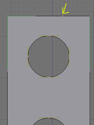

Estando ya en Bézier vamos al cuadrado y seleccionamos este vértice.
Nombre:  Bezier09.jpg
Visitas: 932
Tamaño: 35.0 KB
Lo estiramos.
Nombre:  Bezier10.jpg
Visitas: 873
Tamaño: 39.7 KB

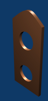

Repetimos lo mismo con el vértice contrario y nos quedará una cosa parecida a esta imagen.
Nombre:  Bezier11.jpg
Visitas: 924
Tamaño: 27.7 KB
Tiene muchas posibilidades.
