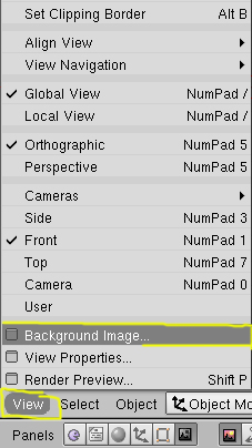

Lo primero seleccionamos View y luego Background Image.

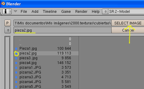

Buscamos el archivo donde tenemos la imagen que queremos colocar y presionamos SELECT IMAGE.

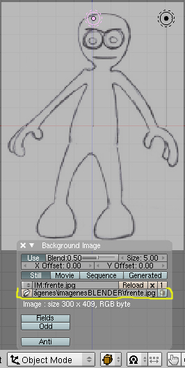

Ya tenemos la imagen. Con los botones X Offset y Y Offset podemos mover la imagen hacia arriba/abajo o derecha/izquierda. El botón Size, para cambiar el tamaño. El Blend para darle más visión o menos. Si queremos cambiar la imagen, seleccionamos la carpeta y ponemos la otra. Donde pone IM: se irán guardando las imágenes que hemos puesto por si queremos volver a cambiarla.

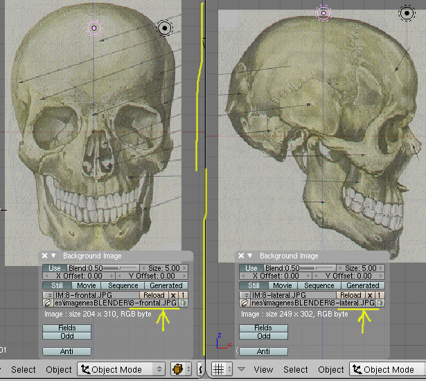

Si dividimos la pantalla podemos colocar en el otro lado la vista lateral (3 en teclado numérico) y repetimos lo mismo, pero con la imagen Lateral.
