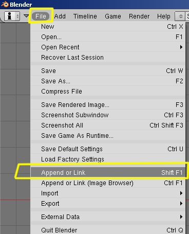

Si tienes un objeto en un archivo blend y lo quieres poner en un nuevo archivo, Seleccionas File>Append or Link, y en tus carpetas, buscas en nombre del archivo donde lo tienes.

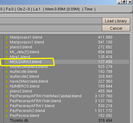

En mi caso se llama MOLDURA. Luego hemos de buscar lo que queremos cargar. Solo decir, que se pueden cargar tanto como Objetos, como Materiales, Worlds, etc.

Solo hay que seleccionar lo que queremos, (si a los archivos y materiales les ponemos nombres antes de guardarlos, nos será más fácil luego encontrarlos).

Una vez lo tenemos, lo cargamos con Load Library.

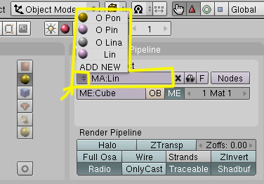

Si lo que cargamos es un Material, luego solo tenemos que buscarlo en las flechas que hay al lado de MA:
