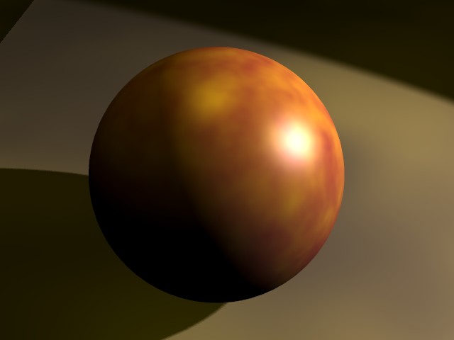

Luz y sombra:
Vamos crear una esfera y un plano y a ponerle una luz tipo SPOT para ver cómo se produce la sombra.
AD>UVSPHERE.
AD>PLANE.
AD>LAMP.F5.SPOT.
Nombre: iluminacion.jpg
Visitas: 3573
Tamaño: 18.8 KB
Y si colocas el foco en una buena dirección apuntando a la esfera y se verá la sombra en el plano.
Para qué las sombras funciones tiene que estar activado el botón SHADO de la ventana RENDER de SCENE(F10).
También tiene que estar activado el botón SHADOW de la ventana SHADERS de SHADING(F5) del plano donde se refleja la sombra. El botón TRACEABLE de la ventana SHADERS de SHADING(F5) se activa para los materiales de objetos que deban proyectar sombras.

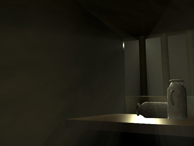

La luz volumétrica.
Crea un cubo en forma de habitación con una ventana por la cual entrara la luz SPOT.
En la ventana Shadow and Spot de la luz SPOT presiona HALO para activar la luz volumétrica y regularla con HaloInt.
