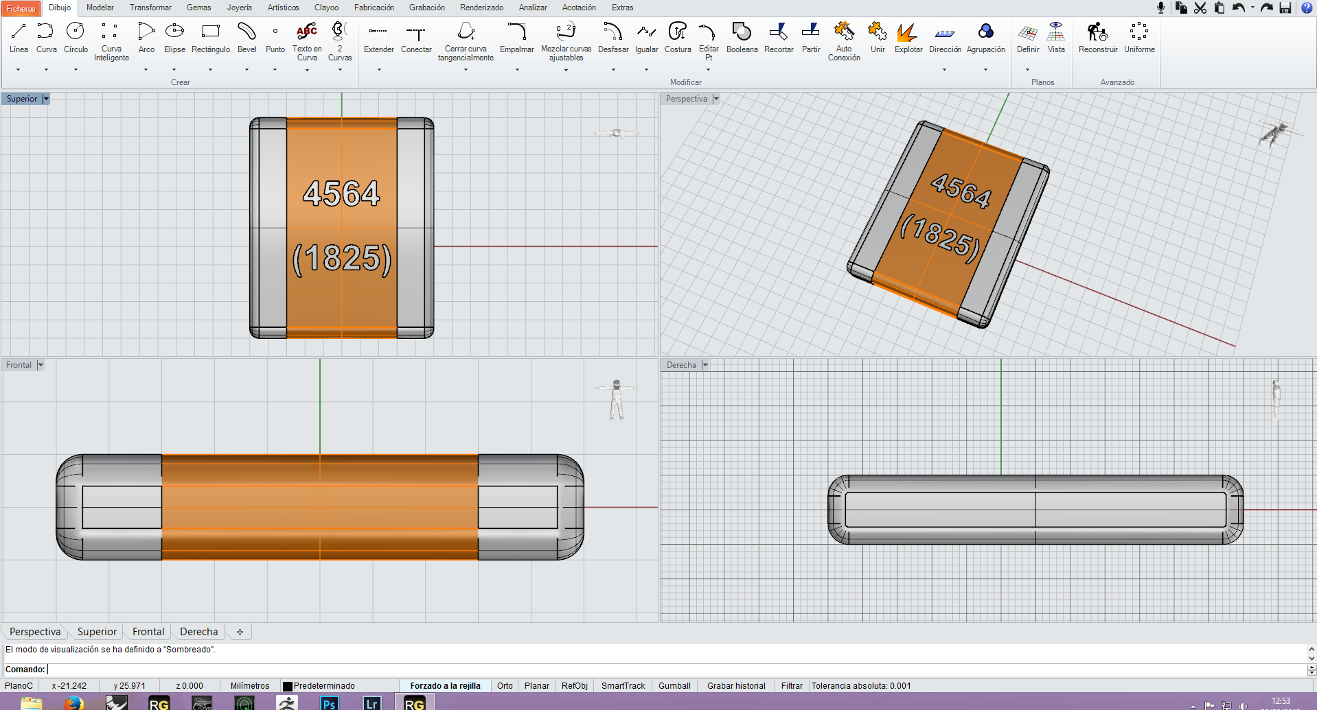

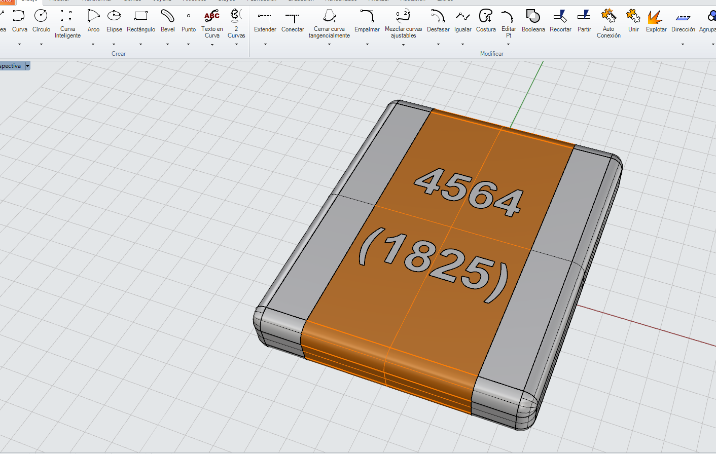

    Cómo poner y fundir un texto en una superficie plana?
    Hola. Acabo de dejar mi presentación en la qué explico el porqué de mi problema tan básico. Así pues, os agradeceré que me deis una explicación de cómo sustituir un texto por otro en una superficie de un dispositivo 3D como el que adjunto. Sería suficiente con poner los pasos y los comandos a utilizar.
Nombre: 1825.jpg
Visitas: 2286
Tamaño: 178.0 KB
    Lo que quiero es eliminar el 1825 y poner en su lugar dos líneas con los textos 4564 y (1825). Gracias por vuestro tiempo.

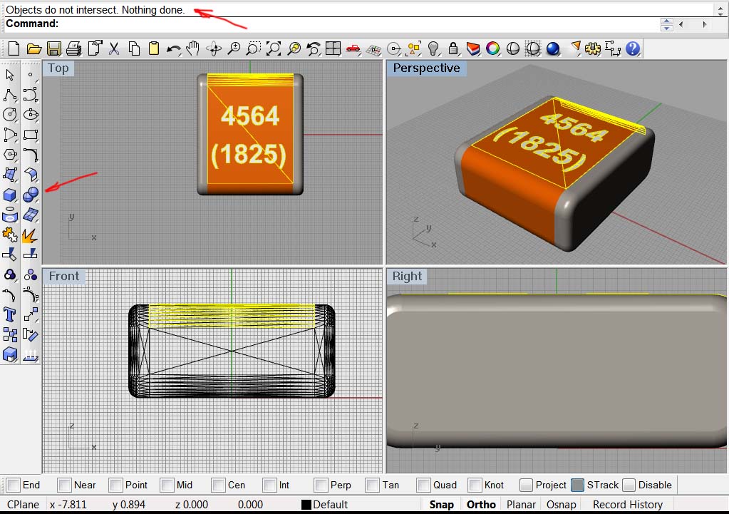

    Hola ATOMICSERGIO: Gracias por tu respuesta, pero mi ignorancia debe ser supina porque no he conseguido nada. He intentado todas las combinaciones posible de tus recomendaciones y nada. He seleccionado los dos números y la superficie y he ejecutado el comando Bolean Union, lo he hecho con un sólo número, he invertido el orde, primero la superficie y luego el o los números, he agrupado los dos números y he repetido las operación anteriores. En todos los casos me aparece el mensaje Objects do not intersect. Nothing done. Te adjunto la pantalla.
    En fin, no tengo ni idea de qué estoy haciendo mal, si no es demasiado pedir, te agradecería me pusieses paso a paso el proceso. Muchas gracias y saludos cordiales, Clic en la imagen para ver su versión completa.

    Ok Breixo, tranquilo, rhinoceros es muy buen programa, pero muy especial para algunas cosas, te está diciendo que los objetos no se interesan y por eso no puede hacer la operación booleana, es por dos motivo, o porque no se toca un objeto con otro o porque uno es poli superficie y el otro superficie con lo cual la booleana falla, por lo que veo en el dibujo, esos números no tienen que tener relieve, es decir sólo quieres que estén reflejados encima del sólido, para tu poder aplicarle material al hacer el render es así? Dime si es así y te diré una manera más sencilla de hacerlo ok? Saludos.

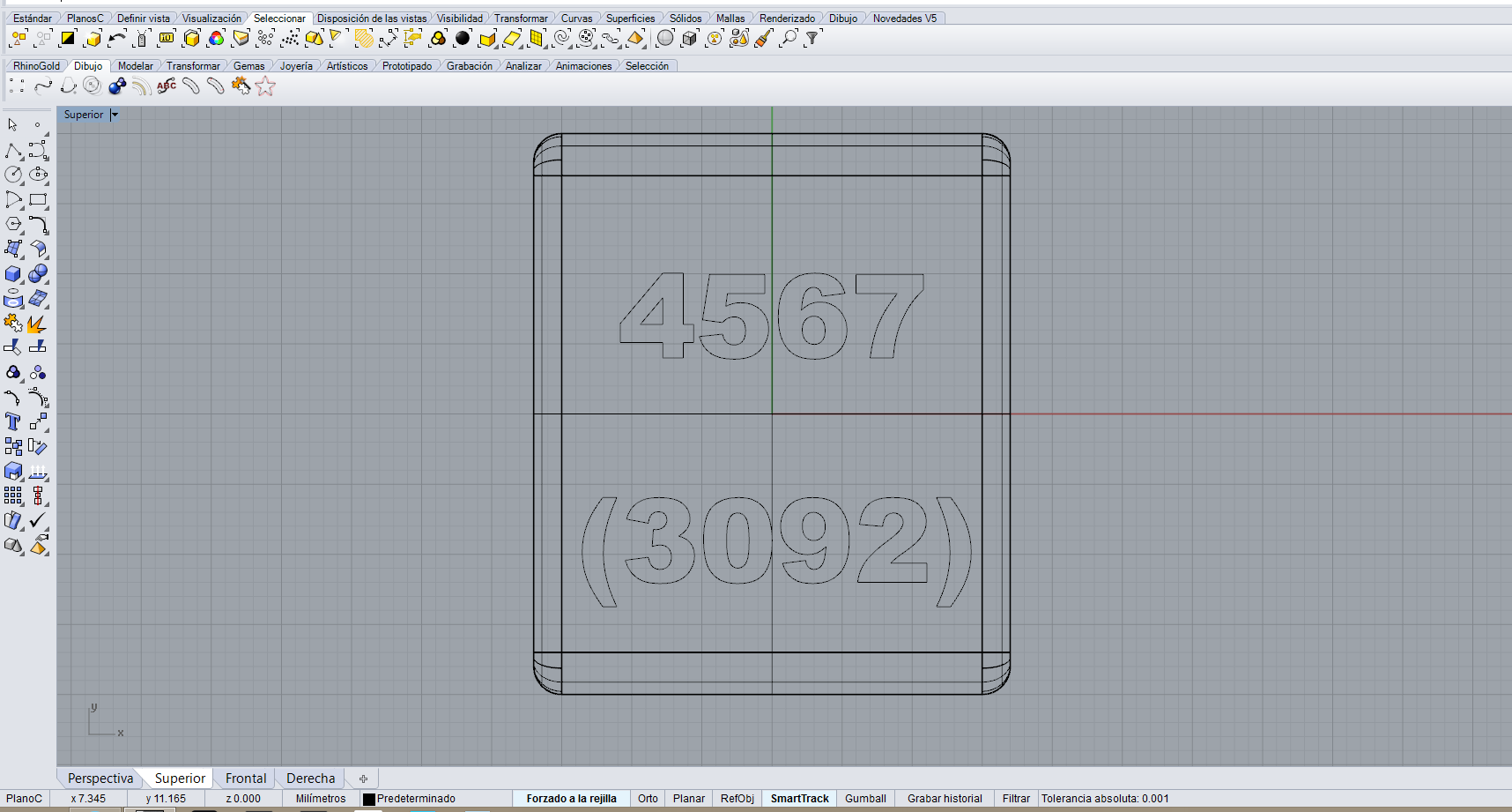

    Bueno, digamos a grosomodo lo que quieres conseguir es esto no? Que al centro quede una banda de un color y a los lados y los números de otro color? Te paso unas capturas y me indicas si es así lo que quieres o quieres que los números estén en relieve ok?

    Efectivamente, eso es lo que necesito. Inicialmente lo había intentado con grosor=0, sin éxito, luego he visto que en el original, los números sobresalen ligeramente, pero tampoco lo he logrado.
    En la realidad, el aparato que aparece es un condensador miniatura. En tu móvil habrá varias decenas, incluso muchísimo más pequeños, junto con otros dispositivos aparentemente iguales y, precisamente, la única posibilidad de saber qué son y qué valor tienen es mediante los números y letras que llevan impresos en su cara superior, así que, el aspecto debería ser como si el número se hubiera impreso encima. No creo que el relieve afecte al realismo del 3D.
    Espero tus comentarios y saludos cordiales,.

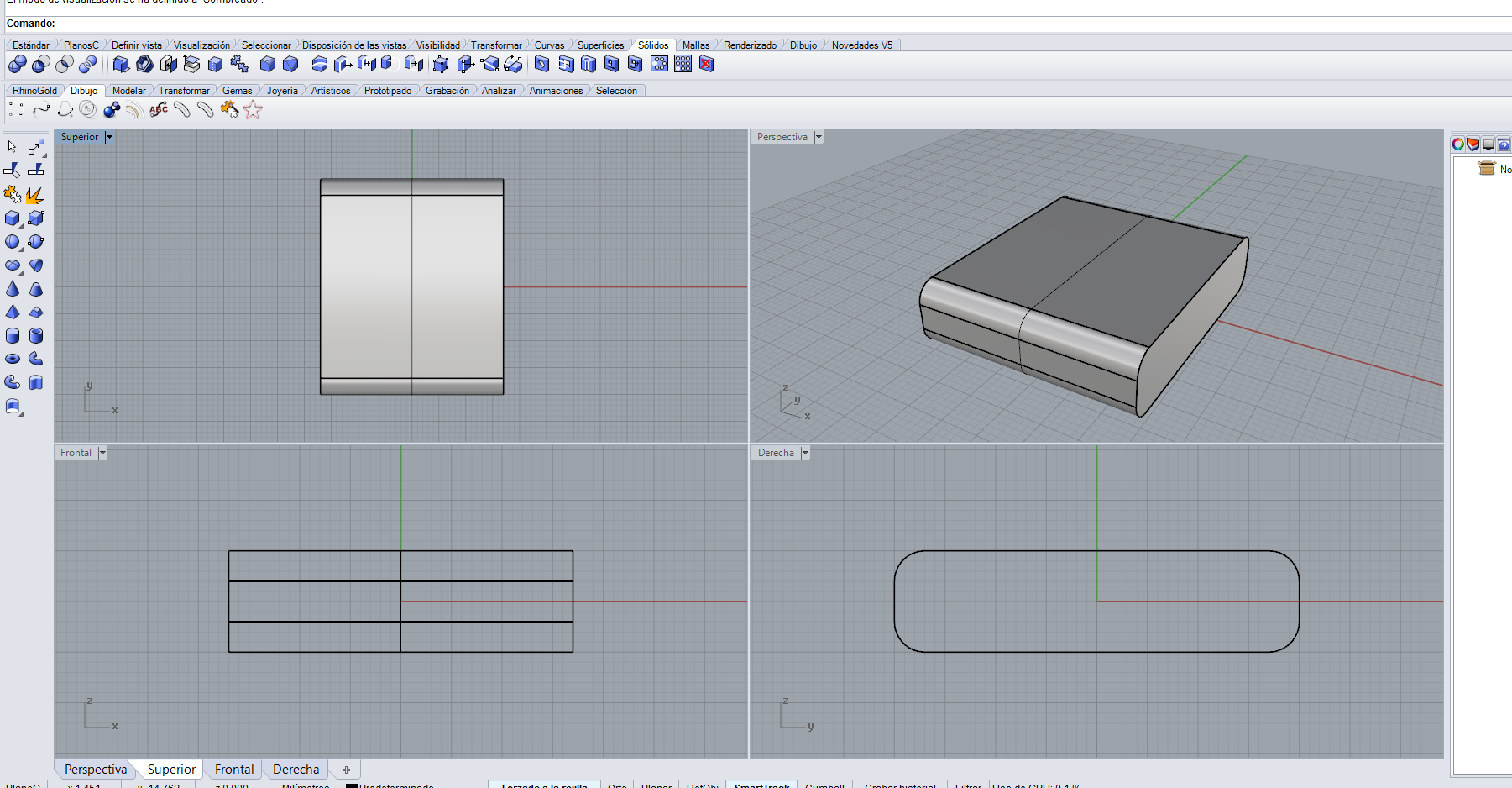

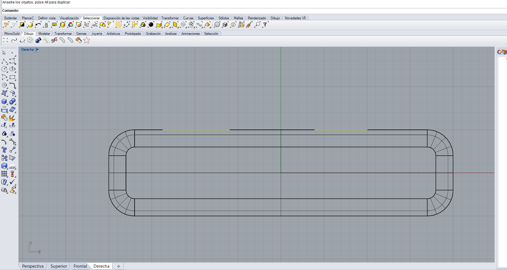

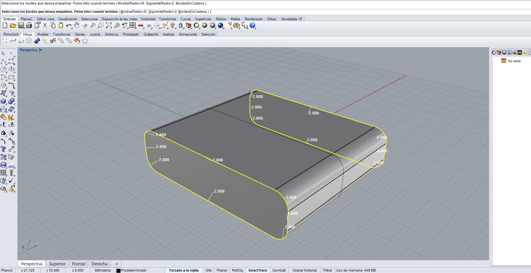

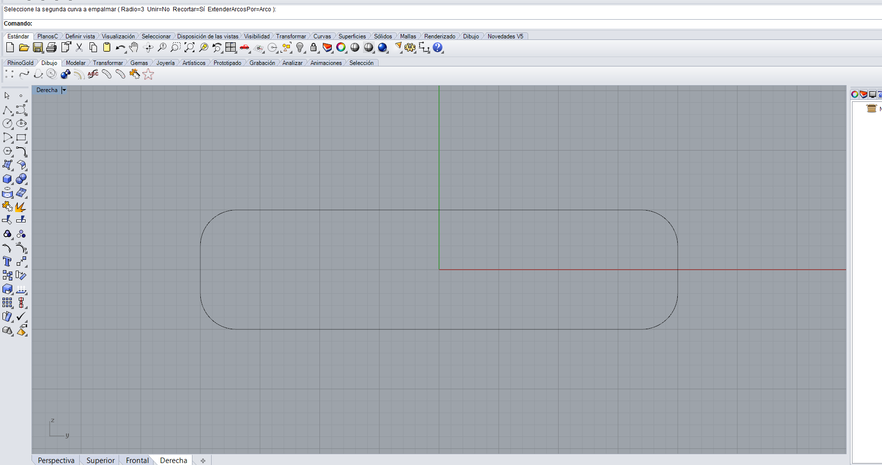

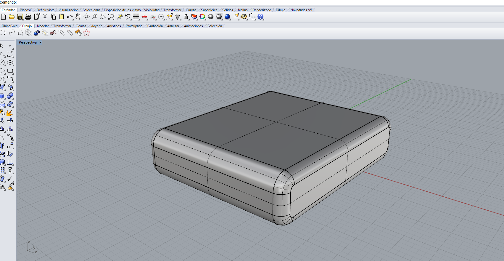

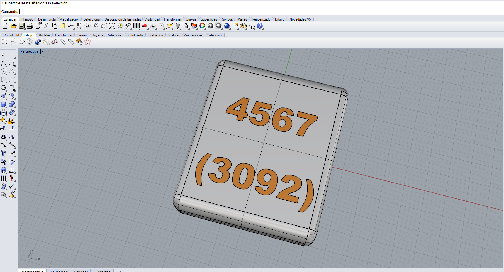

    Ok entonces te voy a explicar cómo lo haría yo para qué te fuera practico a la hora de trabajar, lo primero seria modelar el condensador, (por lo que veo la franja naranja no la necesitas, solo necesitas los números) la opción que yo escojeria sería la siguiente: en la vista derecha, dibujaría un rectángulo con las dimensiones del condensador de perfil, una vez hecho esto con la herramienta empalmar curvas haría los empalmes en las esquinas para qué quedarán redondeadas, indicale que radio quieres que tengan ajustandolo a la curvatura del condensador, yo, por ejemplo, utilizo radio 3, te debe de quedar algo sililar a lo que te pongo en la captura 1, una vez hecho esto, seleccione la curva creada y en la vista superior en la pestaña solido, seleccione la herramienta extrusión curva plana, en la leyenda le dices ambos lados si y haces la extrusión del tamaño que tenga el condensador, te quedará algo parecido a la captura 2, una vez tienes modelado el condensador, vamos a redondear los cantos de los laterales, para eso en la pestaña solido seleccione la herramienta emplamar bordes, indicas en la leyenda el radio que quieres para él borde, yo, por ejemplo, indico 2, seleccione los bordes que te indico en la captura 3 y le das a enter, te quedará un solido parecido al de la captura 4, mi consejo es que guardes el modelo tal cual está ahora, para no tener que modelar cada vez el condensador, lo guardas y cada vez que tengas que hacer un condensador con numeración nueva copias ese archivo y así siempre tendrás on original guardado, una vez llegamos a este paso, abres la copia del archivo original, con la herramienta texto, indicas la numeración del condensador, pero en vez de seleccionar solidos, seleccione curvas, tendrás los números que quieres en curvas como te indico en la captura5, seleccione todos los números y los sitúas en la superficie del condensador como te indico en la captura 6, luego con la herramienta partir, cuando te pida seleccione los objetos a partir, seleccione el condensador y cuando te pida seleccione los objetos de corte seleccione los números, pulsar introducción y ya lo tienes, tendrás en la superficie del condensador los números separados de la superficie, si los seleccione los puedes cambiar de capa y color para qué los veas mejor, te quedará como la captura 7, o puedes hacer lo mismo, pero cuando abras el archivo y pongas los números con la herramienta de texto en vez de curvas seleccione superficies, sitúas los números en la superficie del condensador y ya lo tienes, pero personalmente creo que quedará mejosr partiendo la superficie con los números.
    Ya me dices que tal. Un saludo.

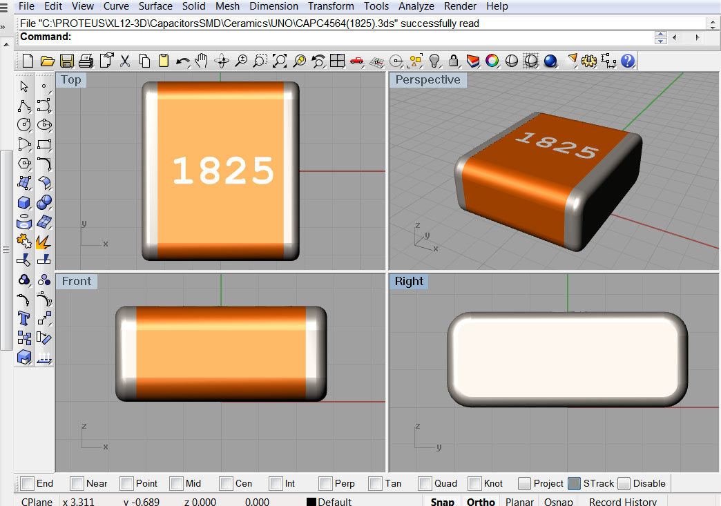

    Al final lo he conseguido, pero haciendo trampas al solitario. He partido del condensador ya modelado (existen multitud de fabricantes y sitios que ya proporcionan sus modelos). He puesto los textos como sólidos y un grosor muy pequeño. Los he situado justo encima de la superficie donde deben quedar visibles y he exportado todo a formato 3ds. Con el convertidor Dep Exploration (ahora se llama SAP Visual Entreprise Author) he hecho todo el resto.
