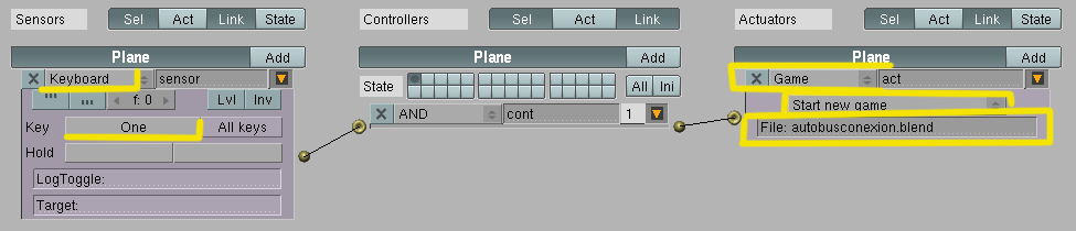

Solo debemos poner una conexión en un Actuator, indicándole el nombre del blend que queremos que abra.
Pongo una imagen, que es más fácil de entender.
Nombre:  blendC.jpg
Visitas: 603
Tamaño: 112.2 KB
En el sensor, he puesto que al presionar la tecla (1) se ejecute el actuador de tipo Game, el cual abre un nuevo juego, y la dirección es la que está en File.
En este caso, se supone que el blend principal (lo he llamado botónconexión) y el blend llamado autobusconexión están en la misma carpeta. Si fuera una ruta diferente abría qué indicarla correctamente.

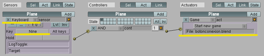

Sin necesidad de salir del juego, le podemos volver a indicar que cambie al blend principal (botónconexión, blend) creando una conexión como en el anterior.
Nombre:  blendD.jpg
Visitas: 670
Tamaño: 93.9 KB
Aquí, le he indicado que presionando el número (9) vuelva al blend principal llamado botónconexión, blend.
