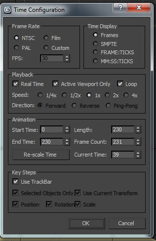

    Hola, tengo un problema espero me peudan ayudar, sucede que quiero cambiar el número de FPS en 3D Max, ya eh empezado con 30 pero quisiera reducirlo a 25 quizá un poco menos, pero ya no me permite cambiarlo, pongo una captura de pantalla qué muestra como me aparece, no sé qué hacer para cambiarlo, o ¿ya no se puede?

    Para no liarte, selecciona cuestom y pon el número de frames por segundo que quieras. Los otros modos son NTSC (30fps) y PAL (25fps).

    Genial, gracias, no sabía qué era diferente el estándar de FPS si era para PAL que para NTSC, entonces creo que no podre cambiarle los FPS pues si lo quiero para NTSC así que, no me queda más que dejarlo con los 30, solo pretendía qué mi render no tardará tanto pues he hecho cálculos y parece que el primero en 3D Max me tardará 16 días sin descanso y el segundo en el que le añado efectos de sonido en After Effects seguramente será aún más trdado, en total me tardará más de un mes nada más en puro render, mi ordenador es muy lenta aún, ya no se ni que hacer.
