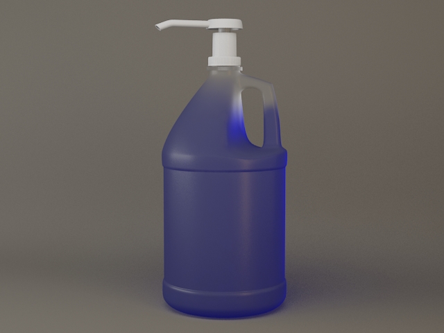

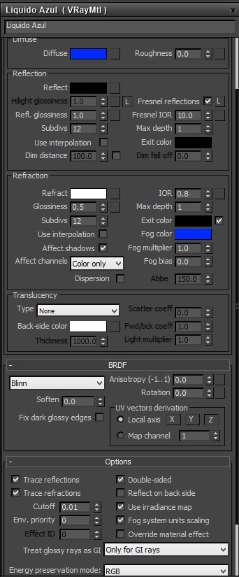

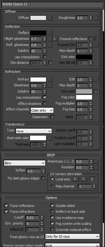

    Hola, es la primera vez que escribo en el foro ya qué siempre resuelvo mis problemas dándole una mirada a los temas, pero ahora tengo un problema para él que no encuentro la solución, resulta que estoy haciendo una botella de plástico con un líquido azul, para lo que utilizo Vray, el problema es que el líquido se refleja mucho en la parte superior de la botella y por más que cambio los parámetros de ambos materiales no doy con la solución, la verdad no soy un experto y por eso espero que alguien pueda ayudarme, agradezco de antemano su ayuda. Ddejo algunas imágenes de cómo tengo los materiales y una muestra del resultado final para qué entiendan a lo que me refiero:

    Me parece que el problema está en la refracción, podrías probar desactivadola primero y ver, y después probar variando los índices, el IOR del agua anda en 1,33 masomenos, lo puedes tomar como referencia para tu líquido, y el plástico entre 5-7.
