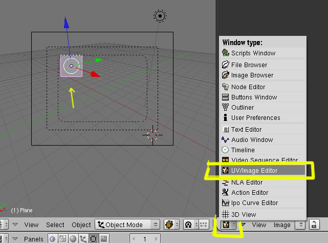

    También vamos a dividir la pantalla, para abrir un UV/Image Editor.

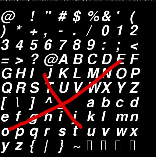

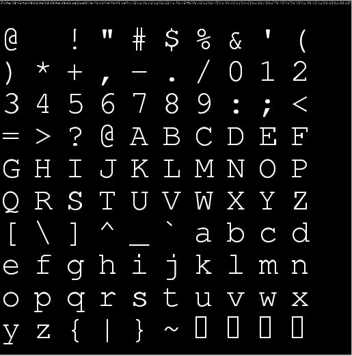

    Ahora debemos abrir una imagen, que es de tipo TGA en la cual esta todo el texto que podemos utilizar.
    Nombre:  FreeSansBoldOblique.jpg
Visitas: 776
Tamaño: 50.4 KB
    No utilizar esta imagen, pues la he cambiado a jpeg. Si queréis descargar tenéis el archivo adjunto al final del foro.

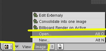

    Una vez tenemos la imagen, la cargamos con el UV/Image Editor.
    Nombre:  TextGE02.jpg
Visitas: 686
Tamaño: 43.0 KB

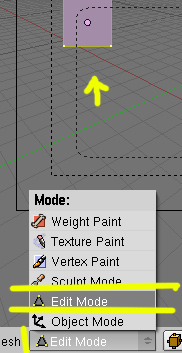

    Ahora seleccionamos el plano y cambiamos a Edit Mode.
    Nombre:  TextGE04.jpg
Visitas: 659
Tamaño: 63.1 KB

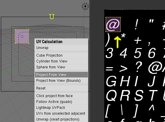

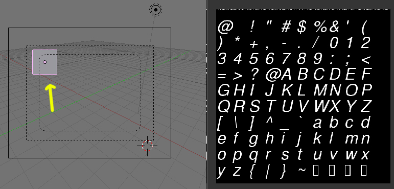

    Con el plano seleccionado y en modo edición, presionamos la tecla U y Project From View y veremos qué sobre la imagen sale el plano. Este plano lo debemos mover y redimensionar, hasta qué encuadre la primera letra @.
    Nombre:  TextGE05.jpg
Visitas: 657
Tamaño: 122.2 KB

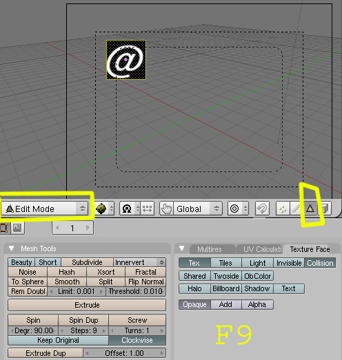

    Volvemos a cambiar a Edit Mode, elegimos la opción de selector de caras (Faces) (el triangulito) y seleccionamos el plano. Luego presionamos F9 y en la ventana Texture Face, vamos a hacer unos cambios.
    Nombre:  TextGE07.jpg
Visitas: 687
Tamaño: 185.2 KB
    Debemos presionar Text y Alpha, no confundir, pues hay un Tex y un Text.

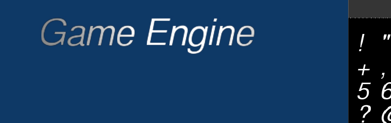

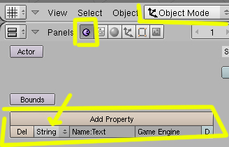

    Ahora viene la parte de la lógica (F4). Estando en Object Mode presionamos el botón Logic (F4) y creamos una nueva property (Add Property) y le ponemos los valores de la imagen inferior; o sea; una propiedad String (de texto) con un nombre de texto (Name:Text) y a la derecha, escribimos el texto que vamos a utilizar, (yo he puesto Game Engine).
    Nombre:  TextGE09.jpg
Visitas: 641
Tamaño: 56.2 KB
    No os preocupéis si en pantalla sale la primera letra sobre la otra. Debemos entrar en el Game Engine, presionando la tecla P. Recordar que hay que estar en vista cámara (0), y si todo está bien, veremos el texto escrito en pantalla.
