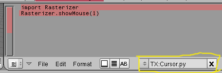

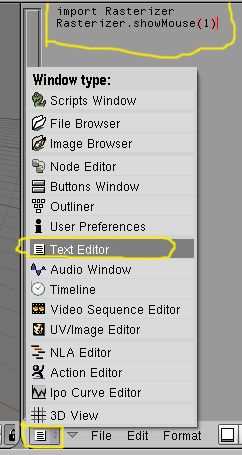

Lo primero que voy a hacer, es incluir en la escena una orden Python, que hace aparecer en pantalla el cursor. Para ello debo abrir el editor de texto, crear uno nuevo y poner el siguiente texto.
Nombre: Mouse01.jpg
Visitas: 1185
Tamaño: 68.2 KB
Código:
import Rasterizer
Rasterizer, showMouse(1)
Y lo guardamos como Cursor, py.

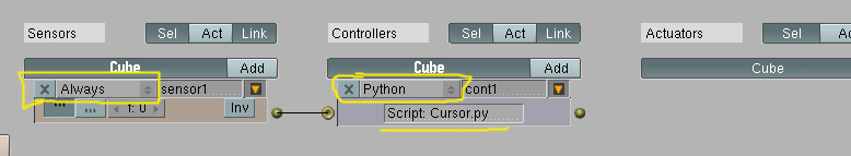

Lo siguiente es activarlo en el Engine. Para ello creo la siguiente orden con un Sensor tipo Always.
Nombre: Mouse03.jpg
Visitas: 1077
Tamaño: 51.3 KB
El controlador es uno de tipo Python en el que tengo que escribir el nombre del archivo que tengo. En este caso Cursor, py (es aconsejable el escribir siempre la extensión.py).

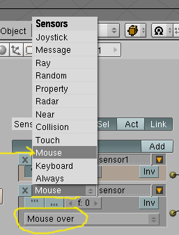

Ahora vamos a poner un Sensor de tipo mouse para qué realice un movimiento justo cuando el cursor pase por encima del objeto.
Nombre: Mouse04.jpg
Visitas: 1069
Tamaño: 57.7 KB

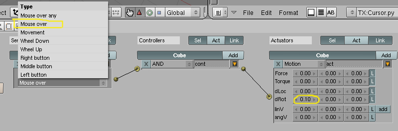

Hemos elegido la opción Mouse over (cuando el ratón pase por encima) realizara un giro (dRot).
Nombre: Mouse05.jpg
Visitas: 1054
Tamaño: 88.2 KB
Ya esta, si presionamos P se inicia el game y al pasar el ratón por encima del objeto, este rotara y cuando no esté encima, se parara.
