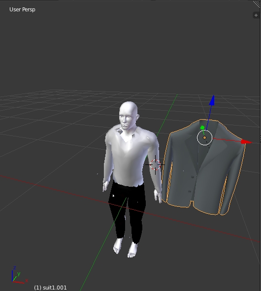

    Tengo un personaje humano y un traje que es menos ancho que el cuerpo del personaje y no sé cómo hacer que quede cómo si el personaje estuviera vestido.
    ¿Cómo encajo el traje con el personaje?
    Muchas gracias de antemano.Clic en la imagen para ver su versión completa.

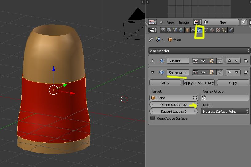

    Hay un modificador que se lo puedes poner a la chaqueta y con Target al cuerpo (o a un grupo de vértices si quieres)
    Es el Shrinkwarp.
Nombre: Shrinkwarp.jpg
Visitas: 188
Tamaño: 190.0 KB
