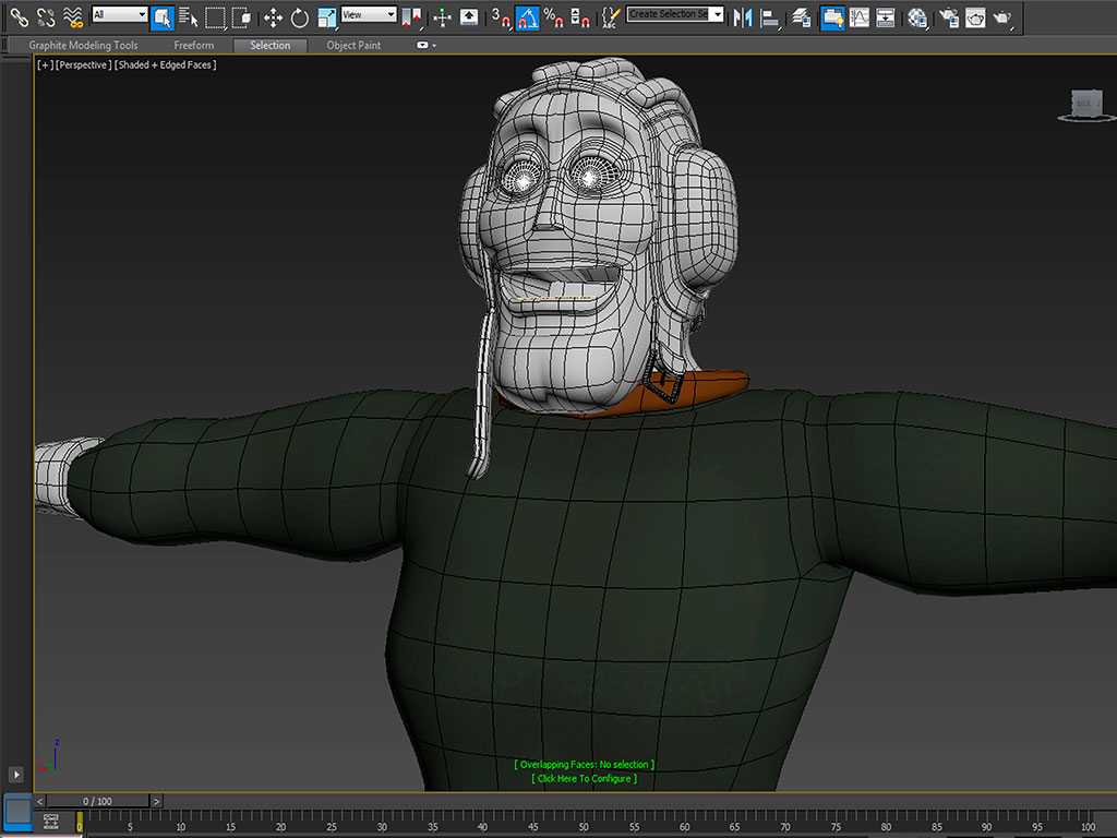

    Saludos gente.
    El caso es que tengo un modelo terminado y creo que tengo por ahí algún que otro vértice suelto. Sabéis de algún modificador que traiga el 2013 o script que me pueda indicar donde tengo los errores?
    Un saludo y gracias.

    Buenas, podría poner una imagen de la malla para ver el problema. Como plugin o modificador no existe que yo sepa ninguno, puedes usar un TurboSmooth y si hay algún fallo en la malla veras que hace cosas raras en donde no haya polígonos regulares. Un saludo.

    Hola, en el 2013 te deja ver varios errores de malla en el visor. Para activarlo ve a views \ Xview y, por ejemplo, open Edges. Saludos.

    Uy compañero shinjy muchas gracias, tema solucionado y de qué forma. No conocía estas opciones y son muy útiles por no decir fundamentales, he tenido bastantes problemas al exportar el modelo a Maya para él tema del skinin.
    Y, por cierto, a qué se refiere es opción cuando dice T-vértices. Saludos.
