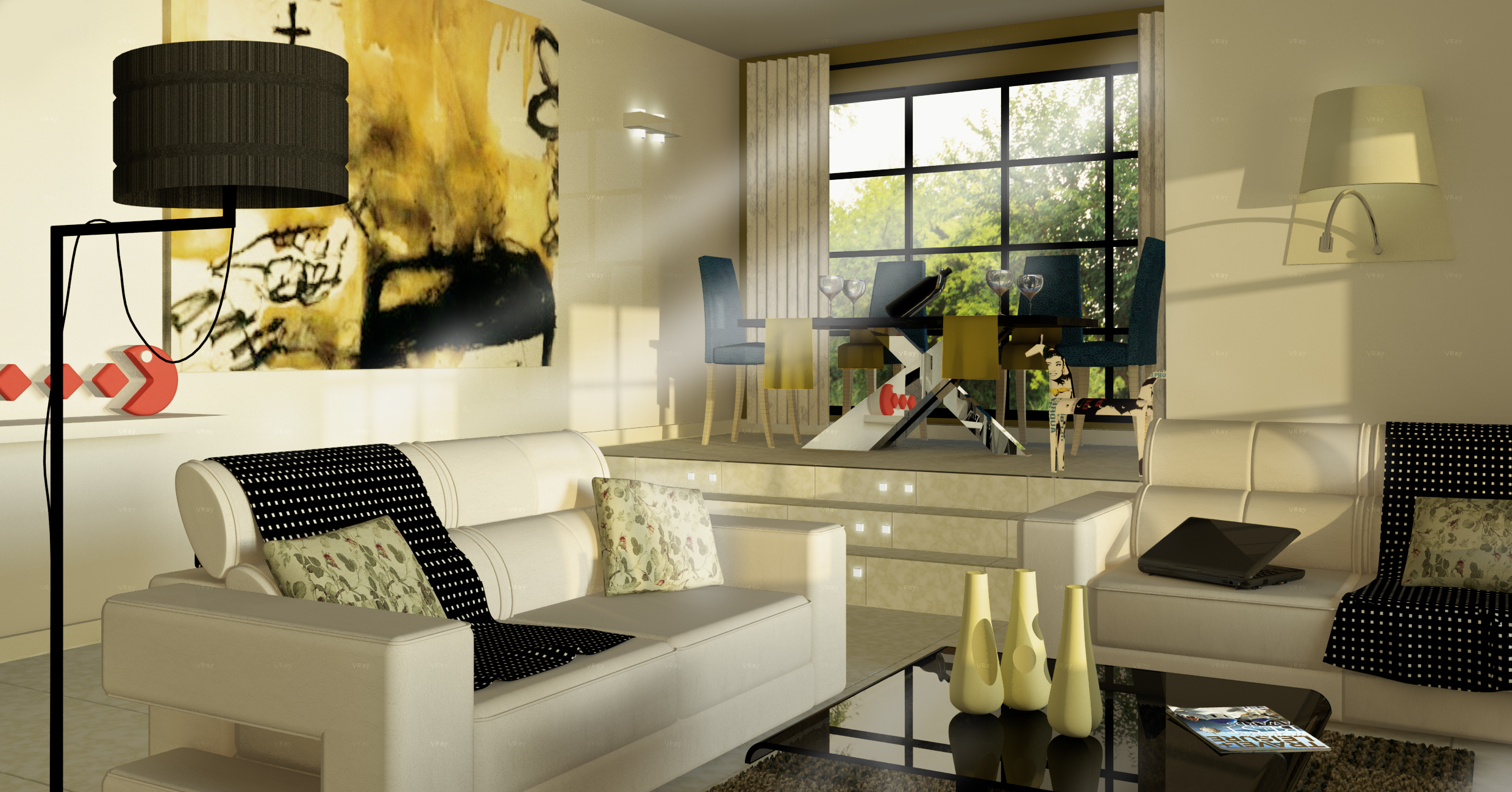

    Hola a todos.He hecho este interior con la intención de captar la entrada de la luz del sol.

    Hombre, o yo he visto mal la imagen, o la luz entra por dos ventanas diferentes. Da la sensación de que intentas poner luz volumétrica por la ventana del fondo, pero se ve claramente que la luz entra por la ventana qué se encuentra fuera de escena, ¿no? ¿.
    A menos que el haz de luz provenga de esta, pero es difícil entenderlo así.
    P. D_Se le nota mucho la repetición a textura de la lámpara.

    Hola ENF gracias por el comentario.
    Es cierto que la luz entra por las dos ventanas, pero por la ventana del fondo entra más directamente, por lo que se ve el haz de luz.

    Cita Iniciado por Salsor Ver mensaje
    Pues eso no es posible. La luz no puede entrar por dos ventanas de esa forma. Date cuenta que se están creando sombras de la ventana qué está fuera de imagen al lado de una supuesta entrada de luz (donde tienes la mesa con la ventana visible). Además, de que la luz solar no puede entrar a la vez, con el ángulo que le pusiste, por dos ventanas que están a 90º. Se está formando una incongruencia.
    Yo iluminaría la escena otra vez, porque el resto está bien.
