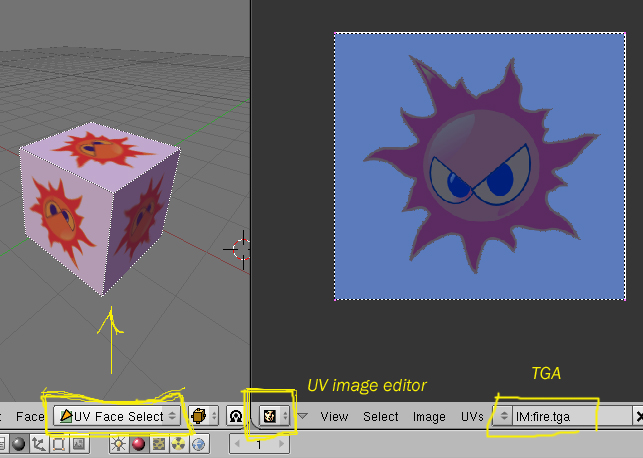

    Seleccionamos la opción UV Face Select y abrimos en una ventana nueva el UV Image Editor. Seleccionamos la imagen que incluyo en esta página, llamada Fire, tga.
    Tiene que quedar más o menos como en la imagen superior.

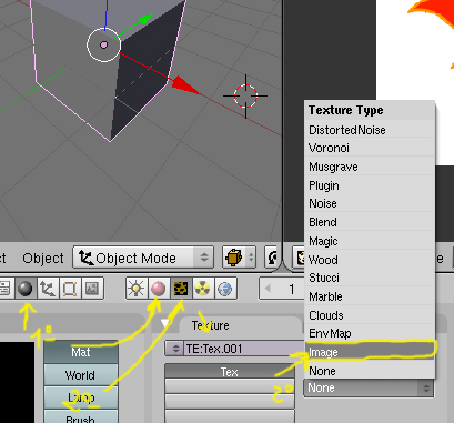

    Ahora cambiamos a Object Mode, creamos un material nuevo y luego una textura nueva de tipo Image.

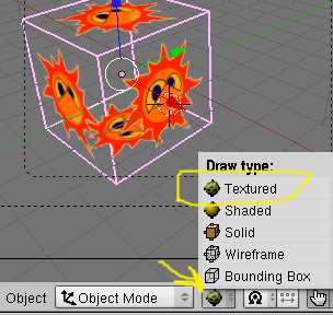

    Ponemos el Draw type: en vista Textured:
    Nombre:  AlphaGE05.jpg

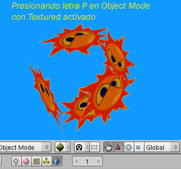

    Y ya podemos presionar luego P para poder ver el efecto.
