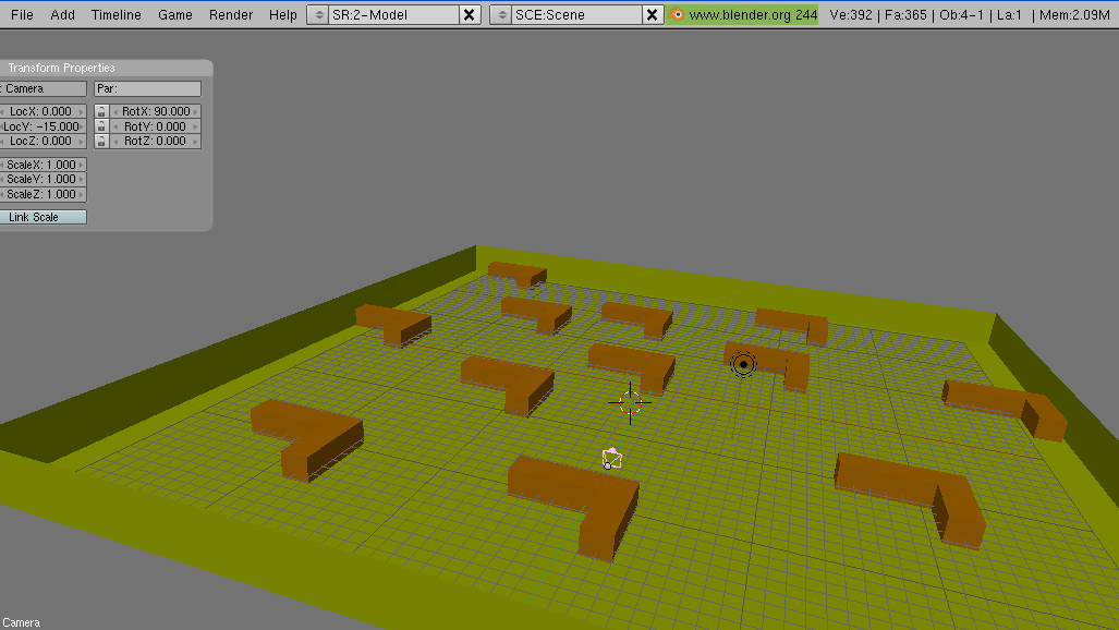

Un plano con paredes, y luego unos obstáculos, para practicar con los movimientos. Hay que darle una textura de color a los objetos.

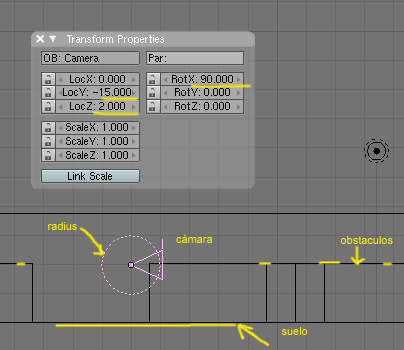

Todos los movimientos los vamos a realizar con la cámara. Pero para ello, primero la vamos a situar de una forma especial.
Seleccionamos la cámara y presionando la tecla n saldrá una ventana con las coordenadas de la cámara. Debemos cambiarlas para qué la cámara quede horizontal al suelo. RotX:90.00 hará que quede horizontal al suelo, las demás a cero y la de LocZ:2.00 para qué quede un poco elevada del suelo. La de LocY: dependerá de cómo esté creado el escenario, ira más adelante o atrás depende de dónde tengas los muros. Más o menos como en la imagen inferior, procurando que la cámara esté por encima del suelo.

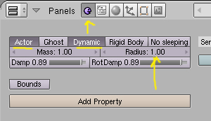

Ahora la parte del Game Engine. Con la cámara seleccionada presionamos F4 (logic) o lo que es lo mismo el botón con forma de cara, y presionamos el botón Actor y luego Dynamic. Veremos que en la cámara sale un círculo punteado; esto es el Radius, y es lo que indica donde hará colisión con los objetos. Eso quiere decir que cuando toque suelo parara de caer y cuando se acerque ha un objeto chocara con él. Podemos variarlo según nos interese. Yo de momento no lo voy a tocar.

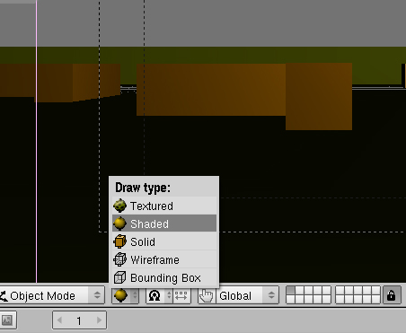

Si en vista CÁMARA (tecla 0 del numérico) seleccionamos la opción de ver en Shaded y presionamos P, tendremos una idea de cómo se va a ver el juego. Lo digo porque la iluminación varía según el tipo de lámpara y de las texturas (color) que tenga el juego. Podéis variar la iluminación o las texturas a vuestro gusto, hasta qué os guste. Para salir del Game Engine, se presiona ESC (escape).

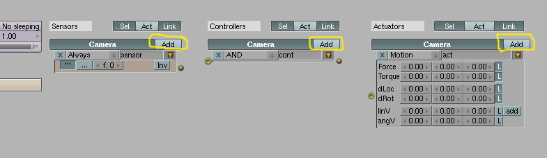

Estando con la cámara seleccionada y con Actor y Dynamis activados, vamos a crear un nuevo SENSORS un nuevo CONTROLLERS y un nuevo ACTUATORS.
Para ello solo tenemos que presionar Add en cada uno de ellos.

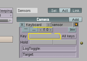

Saldra una ventana nueva. Para indicarle que tecla es la qué vamos a utilizar, solo hay que presionar sobre Key y luego la tecla qué vayamos a usar. Yo he puesto UPARROW (flecha arriba).

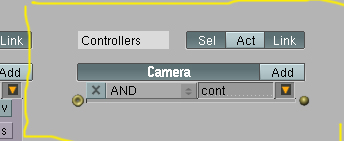

Los valores de CONTROLLERS los dejamos como están.

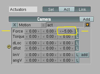

Los valores de ACTUATORS:

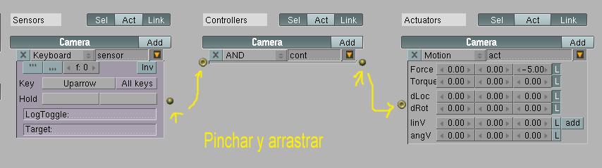

Para qué esto funcione, hay que unir los tres elementos. Para ello solo hay que pinchar y arrastrar.

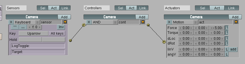

Tiene que quedar así.

Bueno, este es solamente el movimiento de ADELANTE. Si queréis hacer una prueba solo tenéis que situaros en vista cámara con el Shaded seleccionado y presionar P. Si todo está correcto ya podéis avanzar con la tecla Uparrow (flecha adelante).

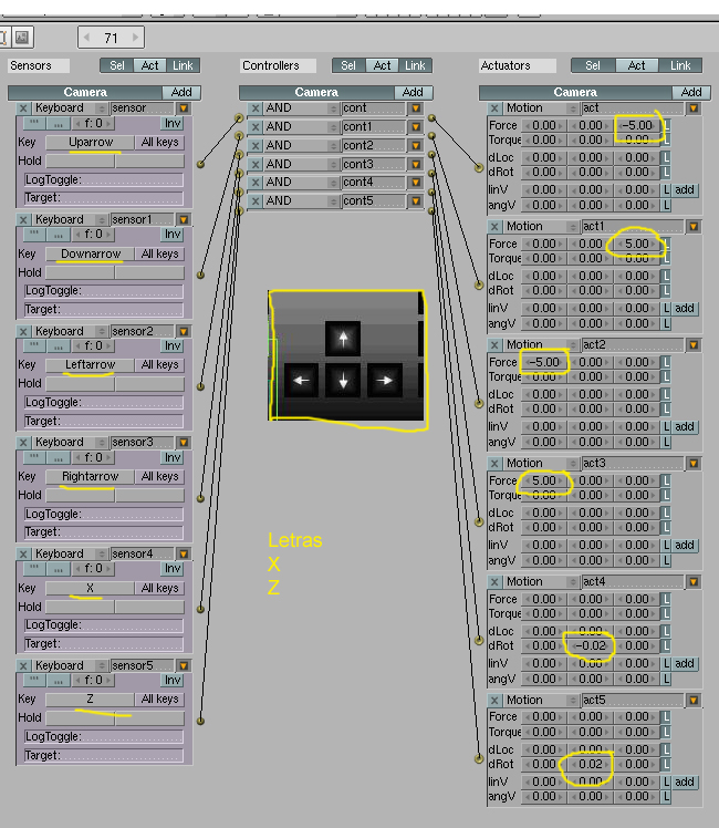

Ahora para los otros botones hay que volver a repetir lo mismo. Add para Sensors, Controllers y Actuators y repetir lo mismo, pero seleccionado las diferentes flechas y los diferentes valores, que ahora voy a poner en imagen.
Nombre: GE15.jpg
Visitas: 916
Tamaño: 282.6 KB
Pues si todo ha ido bien, ya podéis girar a derecha e izquierda; ir adelante atrás a la izquierda y a la derecha.
