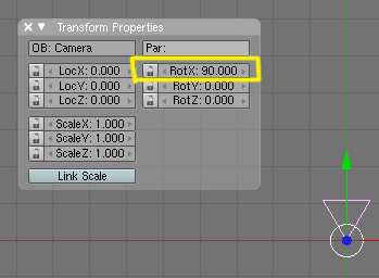

Lo primero que voy a hacer es crear una escena colocando la cámara en una posición horizontal con el plano, para ello selecciona la cámara presiono N y en la ventana qué sale introduzco los siguientes valores.

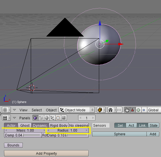

Si os fijáis en la esfera, se ve como un halo alrededor, se puede variar y adaptar al tamaño de la esfera con la opción Radius:
Debéis subir o bajar el tamaño hasta qué se adapte a vuestra esfera, pues es la parte que creara la colisión con los demás objetos.

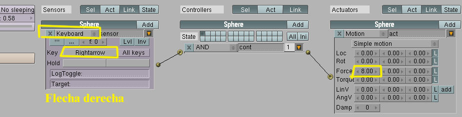

En la primera opción de (Sensors) seleccionamos donde pone Always en las flechas de su derecha y elegimos la opción Keyboard (teclado) luego nos colocamos sobre la opción Key y presionamos la tecla qué queramos utilizar (yo he presionado sobre la flecha derecha).
En la segunda opción (Controllers) la dejamos tal como esta.
En la tercera opción (Actuators) vamos a introducir un valor para qué la esfera avance hacia delante, en este caso Force 8.00.
Luego tenemos que unirlos presionando el botón que tienen, con el siguiente. Sensors con Controllers y Controllers con Actuators. Esto se consigue presionando el botón izquierdo ratón y arrastrándolo.

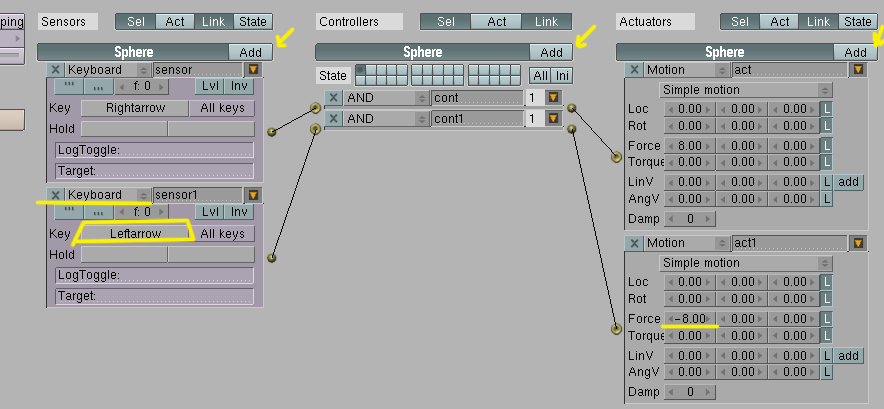

Solo hay que repetir lo anterior y cambiar la dirección de la flecha y la dirección de la fuerza, para qué sea al sentido contrario.
