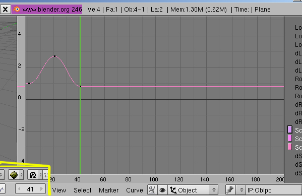

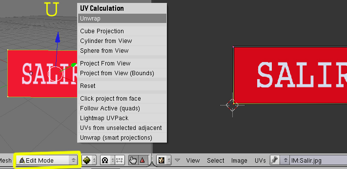

    La escena consta de una plano, al cual le he puesto una textura y luego le he aplicado una IPO de escala.
Nombre: AniPre01.jpg
Visitas: 1213
Tamaño: 100.9 KB
    Es una IPO de 41 ampliando de 1 a 21 y reduciendo de 21 a 41.
    La textura es una imagen con el texto SALIR.

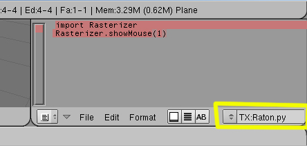

    También he puesto un texto en formato PY, para qué al activar el Game, el puntero del ratón sea visible.
    Código:
    import Rasterizer.
    Rasterizer, showMouse(1)
Nombre: AniPre03.jpg
Visitas: 1049
Tamaño: 51.2 KB
    Y lo he nombrado Raton, py.

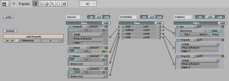

    Ahora vamos a la parte del Logic (F4). Pongo una imagen de cómo va a quedar todo y luego lo explico, más o menos.
Nombre: AniPre04.jpg
Visitas: 1016
Tamaño: 112.7 KB

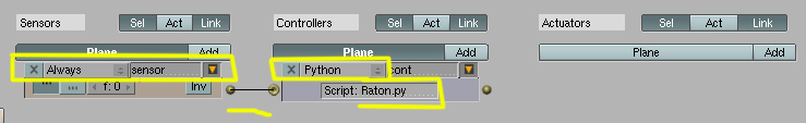

    Lo primero que hacemos es colocar el script de Python llamado Raton, py, para qué al activar el game, se vea el puntero del ratón en pantalla.
Nombre: AniPre05.jpg
Visitas: 818
Tamaño: 56.8 KB
    Es un sensor Always y un controller Python, en el cual debemos escribir bien el nombre del archivo Python.

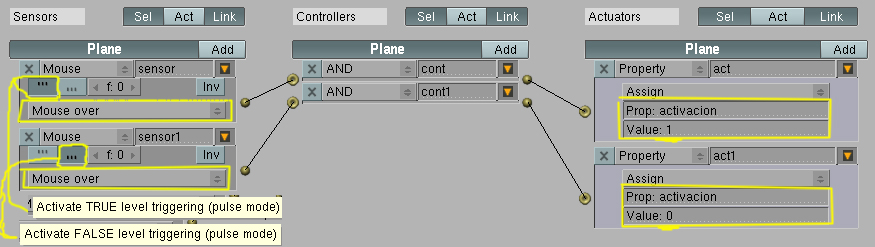

    Lo siguiente va a ser el poner dos sensores Mouse con dos Actuators de tipo Property.
Nombre: AniPre07.jpg
Visitas: 1044
Tamaño: 138.9 KB
    En los sensores de tipo Mouse y con Mouse over activado debemos presionar en la línea de puntitos primera qué es la activación de Verdadero, y en la segundo sensor, la línea segunda qué es la de Falso. Y en los actuators, les vamos a poner un nombre (activacion) y al primero un 1 en el valor y al segundo un cero.

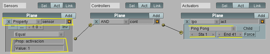

    Ya por último, vamos a colocar un sensor de tipo Property, al cual lo que le indicamos es que cuando se produzca una propiedad llamada activacion y con valor 1 ponga en marcha el IPO que le indicamos, que comienza en 1 y termina en el 41.
Nombre: AniPre08.jpg
Visitas: 1000
Tamaño: 82.5 KB
    Esto se producirá al pasar el puntero por encima del letrero. BLEND.
