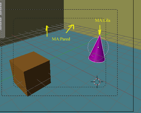

    He creado una escena con un cubo animado y un cono con el Material nombrado Lila, y las paredes con otro Material llamado Pared.

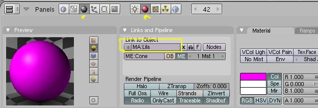

    Selecciono el cono le pongo un color lila y donde pone MA, le pongo de nombre Lila, (que original), como en la imagen inferior.

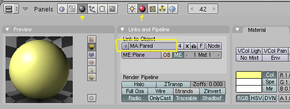

    Selecciona la pared y le pongo un color y el nombre MA:Pared.

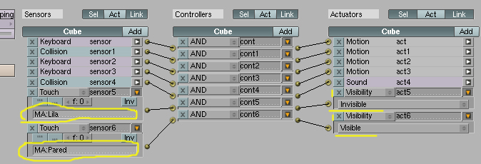

    Ahora selecciono el cubo y le pongo unos valores de movimiento y voy a ponerle un sensor Touch, para qué cuando toque el Material Lila desaparezca y un sensor Touch para qué cuando toque la pared vuelva a aparecer.

    Cuando el cubo toque (Touch) algo que lleve el Material nombrado Lila, desaparecerá y cuando toque algo que lleva un Material llamado Pared, aparecera.
    El objeto en sí mismo, No desaparece, solo se vuelve invisible, pero sigue estando en la escena.
