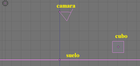

    Empezaremos por crear una escena simple con un plano de suelo un cubo que será el objeto animado, y la cámara. Pongo una imagen de la escena, aunque luego la vamos a cambiar a nuestro gusto.

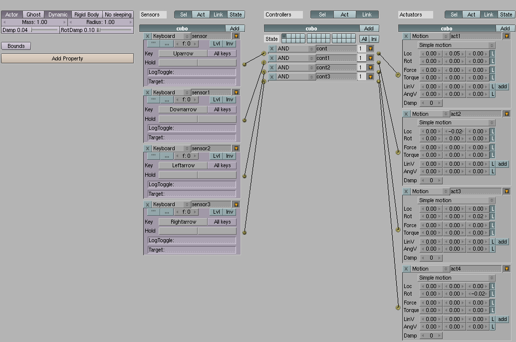

    Creamos la animación, para él cubo.

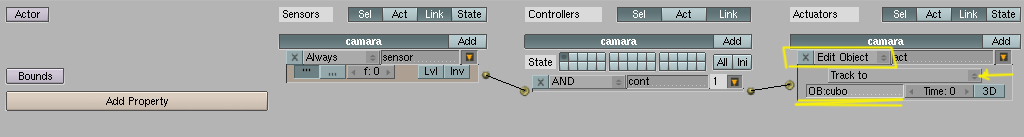

    Y ahora vamos a por la cámara. La seleccionamos y vamos a crear un Actuator de tipo Edit Object, y del cual vamos a seleccionar el valor Trak to que se encuentra en la selección de las flechas.
    En la parte que pone OB: debemos de poner el nombre del objeto (en mi caso lo llamé cubo) (para saber el nombre del objeto presionar N y mirarlo o cambiarlo en la ventanita).

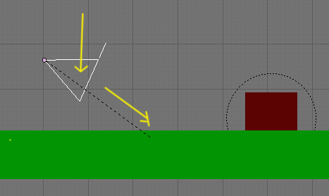

    Si ahora hiciésemos la prueba, desde vista de cámara, presionando la tecla P para qué se iniciase el game, y moviésemos las flechas para mover el cubo, la cámara iría siguiendo al cubo.
    Pero puede ser que no estemos muy contentos, con lo que vemos, y entonces lo que se puede hacer, es cambiar la posición de la cámara, para tener una mejor vista.
Nombre: Trackto04.jpg
Visitas: 1677
Tamaño: 57.2 KB
    He bajado un poco la cámara y la he rotado un poco hacia el suelo. Esto ya es cuestión de gustos.
