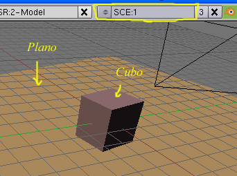

    Para ello primero que he hecho es crear tres escenas. La primera consta de un plano y un cubo.
    Nombre:  Escena01.jpg
Visitas: 560
Tamaño: 111.9 KB
    Le he cambiado el nombre y he puesto un 1 simplemente, para qué luego sea más fácil lo que voy a crear.

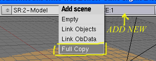

    Para crear una escena nueva, presionamos en las flechas que tiene en su izquierda y seleccionamos AD NEW y Full Copy.
    Nombre:  Escena02.jpg
Visitas: 549
Tamaño: 52.7 KB
    Esto creara una escena igual a la qué tenemos. También le cambiamos el nombre y la llamaremos 2, (que original). Y también le añadiremos un objeto más, no importa el objeto, es solo para qué se pueda ver qué es una escena diferente.

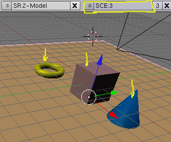

    Repetimos lo mismo y creamos la tercera escena y la nombramos 3.

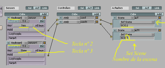

    Pasamos a la escena primera. Presionamos cualquiera de los objetos (he seleccionado el cubo). Y abrimos el Logic (F4). Ponemos los siguientes valores.
    Nombre:  Escena05.jpg
Visitas: 552
Tamaño: 85.8 KB
    Como se ve, he colocado la opción de que cuando se presione el botón del número dos se abra la escena llamada 2, y lo mismo con la otra, tecla de número tres abre escena 3.

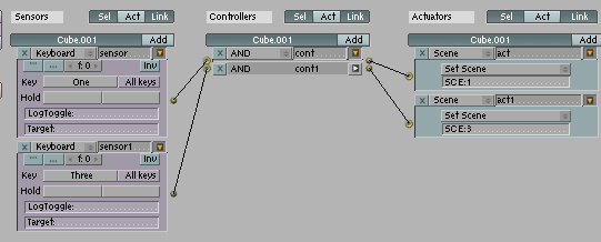

    Pasamos a la escena segunda y repetimos lo mismo, pero asignando los valores a 1 y a 3.

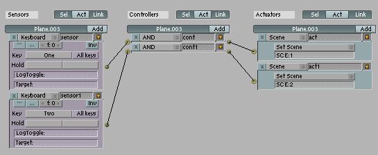

    Y en la tercera los valores a 1 y a 2.
