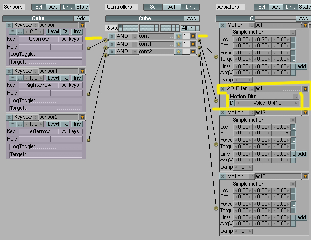

    Crear un efecto de velocidad o Speed con Motion Blur y 2D Filter.
    Tutorial creado por Soliman
    Descargar archivo de ejemplo adjunto al final del post.
    En este Actuator podemos utilizar una opción de Motion Blur, que es como un efecto de Speed o velocidad.
    He creado un objeto, que será el vehículo sobre un plano que es el suelo.
    Al vehículo le he puesto como actor dinámico y le he colocado los valores de Motion en las flechas del teclado. O sea, funciona presionando flecha arriba y las flechas para derecha e izquierda. El efecto se puede aumentar desde 0.001 a 1.000. Yo en este caso he puesto 0.410.
    En la misma flecha arriba, le he colocado también el Actuator 2D Filter con la opción MotionBlur seleccionada; para qué cree el efecto cada vez que se mueve.
    Nombre:  MotionBlur1.jpg
