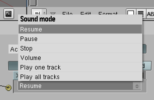

    Tiene varias opciones que son las siguientes.
Nombre: CD01.jpg
Visitas: 586
Tamaño: 32.0 KB
    Play all Tracks: eso hace que se reproduzcan todos los archivos de música del disco.
    Play one Track: reproduce una pista; en la parte inferior se puede poner el número del trak a reproducir.
    Volume: Volumen.
    Stop:, sin comentarios.
    Pause: Pausa.
    Resume, no tengo ni idea, ya lo miraré.

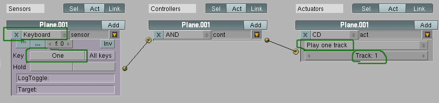

    En el Blend que he hecho, he colocado tres letreros trak y a cada uno le he puesto un valor. En este caso se trata de que cada vez que quieras reproducir uno de los tracks, solo tienes que presionar la tecla del número que desees. Como se ve en la imagen, cuando presionas 1 se activa el CD trak 1.
    Los siguientes tracks están con sus números respectivos, solo hay que repetir lo mismo, cambiando el número de la tecla y el número de trak en el actuador CD correspondiente.
