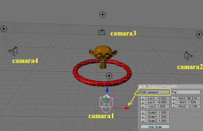

    Es una escena central, con cuatro cámaras alrededor.
    Solo consiste en aplicar a cada cámara una tecla, en este caso he puesto los números 1, 2, 3 y 4.
    Como no es muy difícil de entender, solo pondré las imágenes.
Nombre: Camaras.jpg
Visitas: 668
Tamaño: 158.9 KB
    A cada cámara le pondremos un nombre.

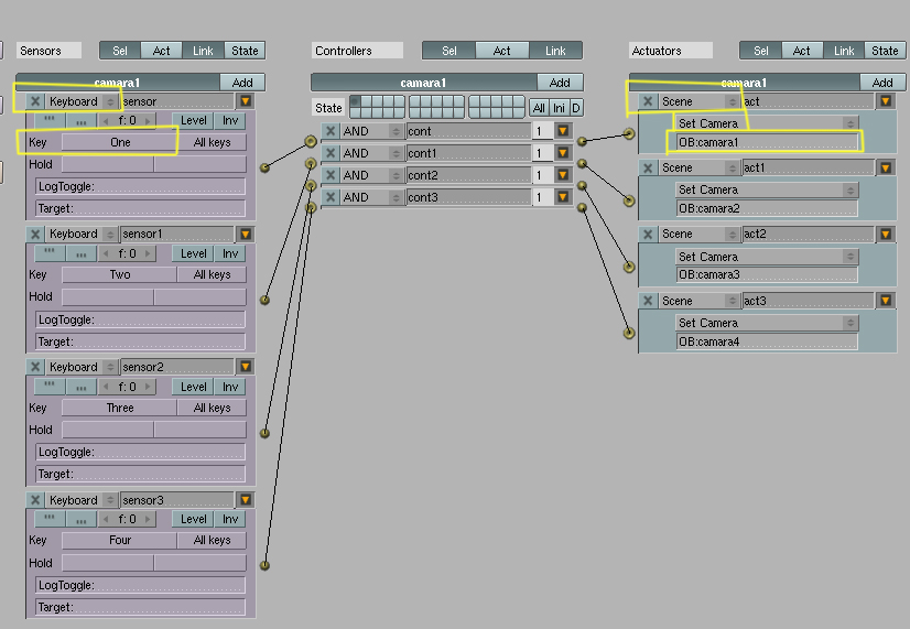

    Y en la parte de Logic, seleccionamos una cámara, y le ponemos los valores de la imagen inferior.
Nombre: Camaras2.jpg
Visitas: 665
Tamaño: 170.2 KB
    Son sensores de teclado (Keyboard) donde indicamos que tecla actúa y Actuators de tipo Scene, opción Set Camera, en los que debemos poner el nombre de la cámara en OB:
    Cuando iniciamos game, al presionar las teclas que hemos puesto, hará que se vea el objeto desde esa perspectiva.
