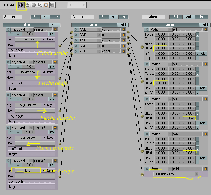

Lo primero es crear una escena (en este caso he puesto una cara) y con Logic Bricks darle unos valores de rotación, para poder ver todas sus partes.
Partimos de la cara ya creada y nos vamos a Logic (F4) con la cara seleccionada y le ponemos los siguientes valores.
Nombre: LB02.jpg
Visitas: 1424
Tamaño: 249.2 KB
Son sensores de tipo keyboard (teclado) con los valores de las flechas y de la tecla escape. A las flechas se les a dado un valor de rotación dRot en sus diferentes ejes y la tecla escape un valor de Game, para abandonar el juego.

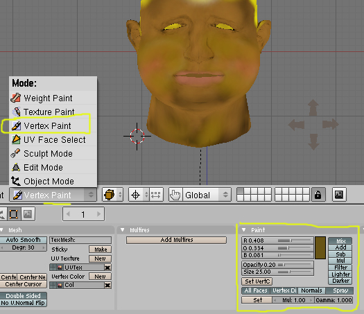

Ahora vamos a trabajar una textura, para la cara. En este caso he utilizado, Vertex Paint.
Nombre: LB03.jpg
Visitas: 1031
Tamaño: 140.6 KB
Solo he dado un poco de colores a la cara y una vez terminado he presionado el botón VCol Paint.

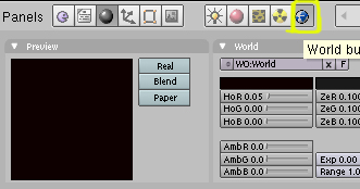

También podemos cambiar el fondo (world) a otro color.
Nombre: LB05.jpg
Visitas: 933
Tamaño: 41.0 KB

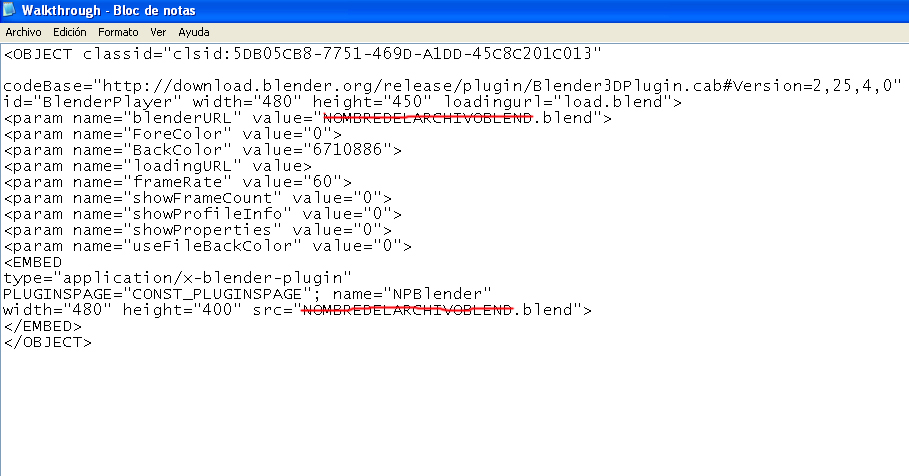

Ahora vamos a la parte de la página web. Yo he trabajado con FrontPage, pero puede servir cualquier editor de páginas web o hasta el mismo Word.
Hay que introducir el siguiente texto en el cuerpo (body) de la página web.
Nombre: LB06.jpg
Visitas: 1025
Tamaño: 158.4 KB
Cambiando el nombredelarchivoblend, por el nombre que vosotros ponéis. Dejo un archivo de texto en el cual debéis cambiar el nombre.
Código:
<OBJECT classid=clsid:5DB05CB8-7751-469D-A1D-45C8C201C013.
CodeBase=http://download.blender.org/release/plugin/Blender3DPlugin, cab#Versión=2,25,4,0.
Id=BlenderPlayer width=480 height=450 loadingurl=load, blend>.
<param name=BlenderURL value=NoMBREDELARCHIVOBLEND.blend>.
<param name=ForeColor value=0>.
<param name=BackColor value=6710886>.
<param name=loadingURL value>.
<param name=frameRate value=60>.
<param name=showFrameCount value=0>.
<param name=showProfileInfo value=0>.
<param name=showProperties value=0>.
<param name=useFileBackColor value=0>.
<EMBED.
Type=application/x-Blender-plugin.
PLUGINSPAGE=CONST_PLUGINSPAGE; name=NPBlender.
width=480 height=400 src=NoMBREDELARCHIVOBLEND.blend>.
</EMBED>.
</OBJECT>
