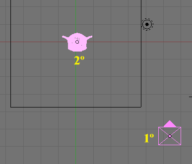

Con Ctrl+T entre un objeto y una cámara lo que vamos a conseguir, es que la cámara mire siempre al objeto que seleccionemos.
Partimos de una escena en la qué Susana será el objeto.
Nombre: Track01.jpg
Visitas: 1025
Tamaño: 62.1 KB

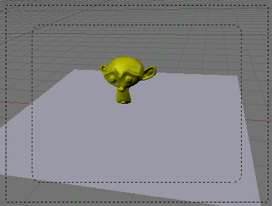

Nos vamos a colocar en vista superior (7), y lo primero que vamos a hacer, es limpiar la rotación de la cámara. Para eso seleccionamos la cámara y utilizamos la combinación de teclas Alt+R para limpiar esa rotación.
Nombre: Track02.jpg
Visitas: 1032
Tamaño: 47.3 KB
ID: 185140 Clic en la imagen para ver su versión completa.

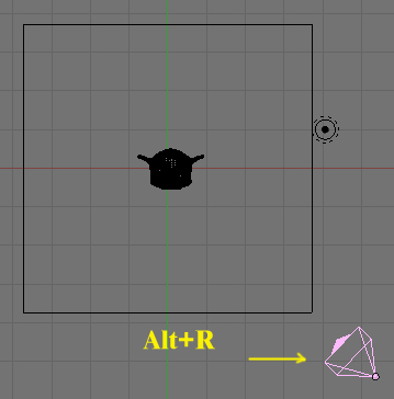

Nombre: Track03.jpg
Visitas: 1054
Tamaño: 27.6 KB
La cámara, ahora, quedará mirando hacia abajo.

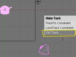

Vamos ahora a unir la cámara y a Susana. Primero seleccionamos la cámara, y segundo con Shift presionado, seleccionamos el objeto (Susana) y presionamos Ctrl+T.
Nombre: Track04.jpg
Visitas: 985
Tamaño: 44.2 KB

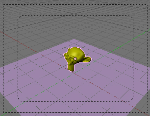

Y seleccionamos la opción Old Track. Veremos como la cámara apunta directamente a Susana.
Nombre: Track05.jpg
Visitas: 977
Tamaño: 45.8 KB
ID: 185143 Clic en la imagen para ver su versión completa.

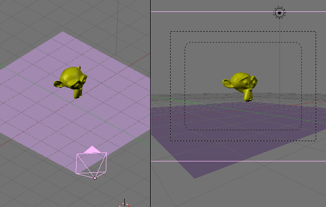

Nombre: Track06.jpg
Visitas: 1040
Tamaño: 80.7 KB
