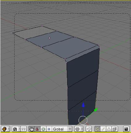

Lo primero es crear el modelo, en este caso representa un río y la parte en que cae en cascada.
Podemos partir de un objeto más o menos como en la imagen.
Para conseguir una textura procedural animada por un Empty y animada por IPO CurveLo primero es crear el modelo, en este caso representa un río y la parte en que cae en cascada. Podemos partir de un objeto más o menos como en la imagen.
Nombre:  texani01.JPG
Visitas: 1189
Tamaño: 35.3 KB
Procurar que todas las partes sean más o menos igual para qué la textura no sufra estiramientos.

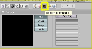

Lo segundo es ponerle una textura de tipo Clouds.
F6 > Add New > Clouds.

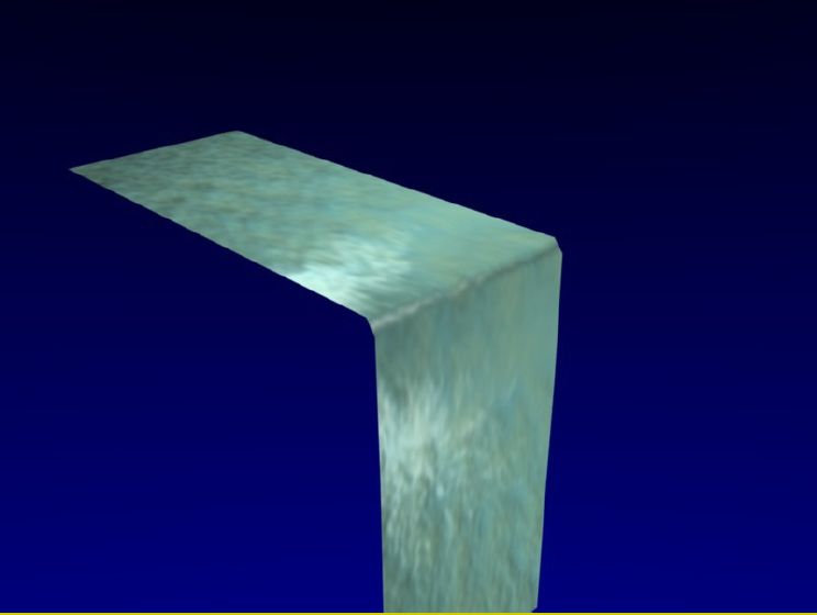

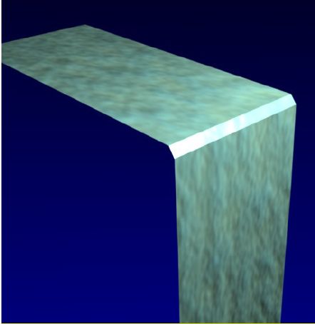

Y ya tenemos algo parecido a esto.
Nombre:  texani08.JPG
Visitas: 1695
Tamaño: 23.3 KB

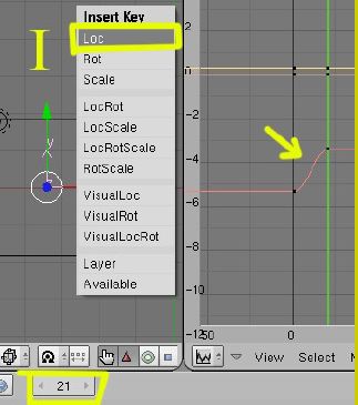

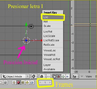

Una vez ya lo tenemos vamos primero a abrir una ventana IPO Curve Editor (Editor de IPO curvas).
Ahora seleccionamos el EMPTY y estando en el Frame 1, presionamos la letra I y luego seleccionamos LOC.
Nombre:  texani13.JPG
Visitas: 997
Tamaño: 37.1 KB

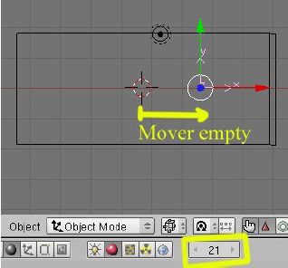

Una vez ya tenemos seleccionado el frame 21 vamos a mover el Empty. Hay que pensar, que mientras más se mueva el Empty de.
Su posición inicial, el desplazamiento luego será más rápido, por lo que es cuestión de ir practicando y probando.
También hay que pensar, en la dirección. La textura se animara en la dirección en la qué movamos el Empty, por lo que sí.
Queremos otra dirección habrá que calcularla.
Nombre:  texani14.JPG
Visitas: 1011
Tamaño: 23.2 KB
Una vez ya lo hemos movido, volvemos a presionar letra I y LOC.
Nombre:  texani15.JPG
Visitas: 1010
Tamaño: 29.7 KB

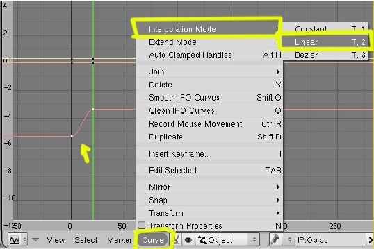

Y veremos qué la IPO hay una coordenada qué indica ese movimiento.
Como estas curvas salen con un suavizado, nosotros le vamos a indicar en la IPO que la queremos de orden Linear (sin frenadas.
Ni aceleraciones) o sea, constante.
Para eso la seleccionamos (BotónDerechoRatón) y (los puntos se vuelven de color blancos) presionamos Curve > Interpolación.
Mode > Linear.
Nombre:  texani16.JPG
Visitas: 964
Tamaño: 45.3 KB
Y veremos qué la línea se vuelve completamente recta.

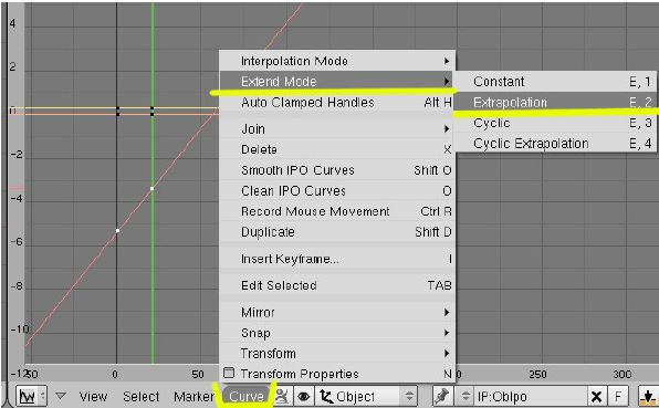

Y luego le indicamos que queremos una extrapolación.
Nombre:  texani17.JPG
Visitas: 965
Tamaño: 46.3 KB

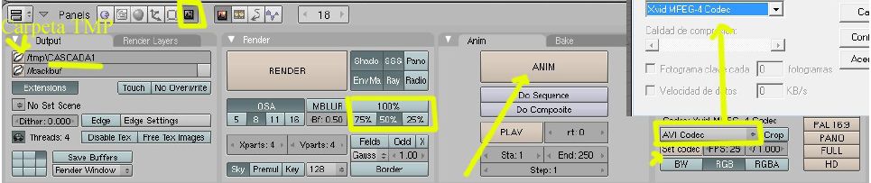

Una vez hayamos hecho esto, ya podemos probar a hacer una animación, para ver el resultado.
Para eso le ponemos un nombre de salida al video, el tipo de extensión AVI y la calidad que queremos.
En mi caso la ruta la tengo en la carpeta TMP y le he puesto un nombre creativo - (Cascada1) -.
Le he puesto un tamaño pequeño para qué no tarde tanto 50%.
En códecs, le he puesto uno de Xvid que comprime bastante bien.
Y por último presiona ANIM para qué empiece el video a crearse.
Nombre:  texani19.JPG
Visitas: 931
Tamaño: 58.2 KB
