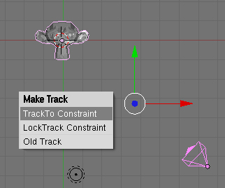

Esto lo vamos a conseguir creando primero desde la vista superior un objeto, que en este caso va a ser la monita Susana Add>Mesh>Monkey.
Ahora en Object Mode primero seleccionamos la cámara y luego a Susana y presionamos CTRL+T y la opción TrackTo Constraint.

La cámara y la monita quedan enganchadas y siempre enfocadas en cámara, prueba a mover la cámara o a Susana y veras que siempre estará enfocada.

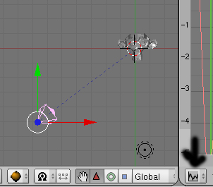

Ahora viene la parte de animación. Seleccionas la cámara presionas la tecla I y la opción LOC. Ya tienes grabada la primera toma. Para poder verlo mejor, divide la pantalla en dos y abre la opción de Ipo Curve Editor.

Para crear la siguiente escena, primero sube 20 frames la escena - mueves la cámara con G al lado izquierdo de Susana y vuelves a presionar I y la opción LOC.
Repite lo mismo para qué te quede una toma desde cada esquina, hasta qué llegues al mismo sitio que empezaste.

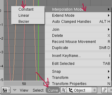

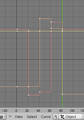

Ahora lo que vamos a hacer es crear el salto de cámara del punto de localización (LOC) en los puntos donde los hemos creado nosotros.
Para eso ves a la ventana de Ipo Curve Editor, seleccione todo (A) y seleccione Curve>Interpolation Mode>Constant.

Lo que hemos conseguido ahora es que la cámara en vez de girar salte de una posición a la otra.

Haz la prueba con ALT+A y verás cómo salta de una posición a otra. Vamos a crear una sencilla toma de cámara en cuatro puntos diferentes en una misma escena.
