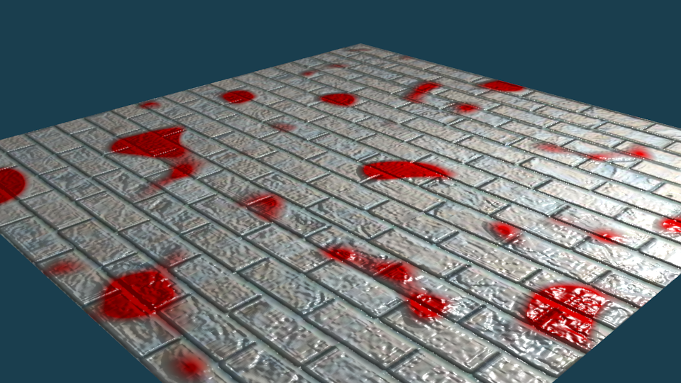

  6. #4
    22,360
    693
    7236
    Sangre en carne humana
Nombre: manchas.png
Visitas: 2039
Tamaño: 702.6 KB
