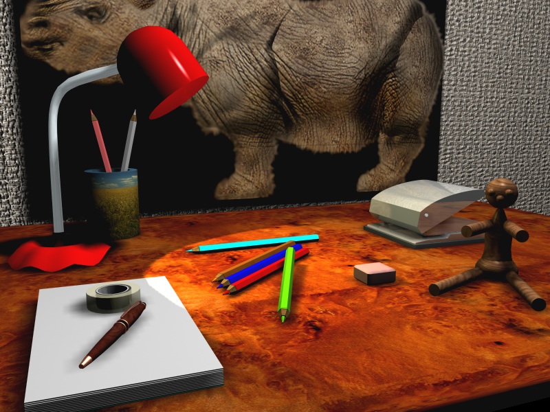

    Que opinais?
    Como lo veis, soy nuevo en esto, comentadme algo.
Nombre: escritorio_108.jpg
Visitas: 412
Tamaño: 169.3 KB
    Nov 2002
    608
    Si no pones el render más grande, poco se puede comentar.
    Cthulhu's servant
    Sep 2003
    1,265
    Opino que debes prestar más atención a los detalles, la lámpara esta encendida, ¿no? Pues la parte interna de la campana debería estar más iluminada, y el bote de lápices también, asimismo el tubo gris que sostiene a la lámpara se ve como auto iluminado, los lápices se ven enormes en comparación al bolígrafo y el perforador tiene unos bordes que según como lo agarres te corta. Plantéate de nuevo la iluminación y las texturas. Tampoco me convence el hecho de usar texturas y fondos de max para el póster y el bote de lápices, mejor usa algún buscador para encontrar imágenes.
    ____________________________________________
    Sep 2003
    485
    Fíjate bien en el trabajo realizado, es en base a tu escritorio real? Es inventado? Yo te aconsejo que partas de referencias reales dado que son tus primeros trabajos, ya sean fotografías que tomes tu o de las muchas que puedes pillar por Inet, te aconsejo que te fijes en aspectos importantes como: la luz, los materiales/texturas y la proporción de los objetos.
    Fíjate bien en eso y planteate comprender 1º el respetar las proporciones de los objetos en el espacio. 2 como actúa la luz en los volúmenes, como genera una atmósfera y como puede resultar más natural en tus renders, usar GI o no, los tipos de iluminación, natural/artificial.
    3, fíjate bien en los materiales, piensa cómo puedes emularlos lo más fielmente con las herramientas de las que dispones.
    Copia, observa y analiza. Saludos.
