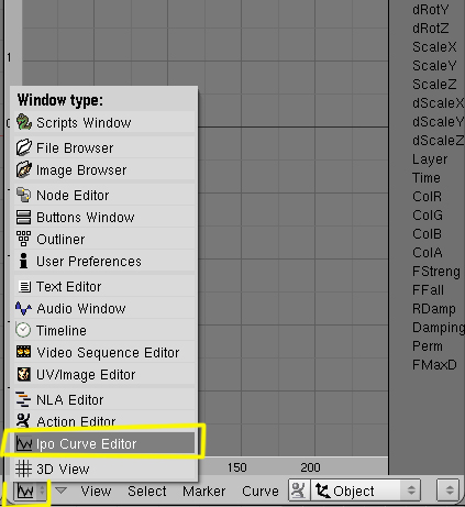

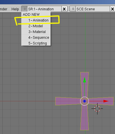

Para trabajar con Ipo, podemos dividir la ventana en dos, o seleccionar la opción Animation.
Nombre: Ipo01.jpg
Visitas: 758
Tamaño: 78.2 KB

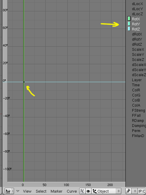

Nos saldrá una venta o la seleccionamos de tipo Ipo Curve Editor.

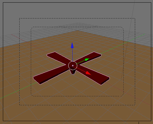

Lo que vamos a hacer, es crear un movimiento de giro y luego un movimiento de traslación. O sea, un ROT (rotación) y un LOC (localización).
Para ello, he creado un objeto en forma de aspas.

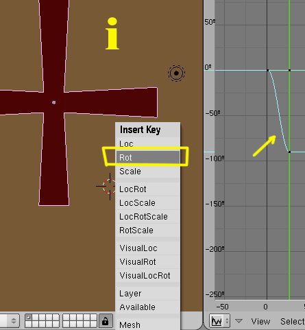

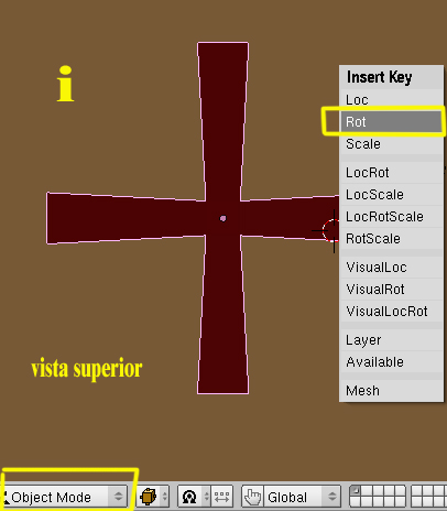

Seleccionamos las aspas desde vista superior (7 teclado numérico) y presionamos la letra I. Nos sale una lista de lo que podemos poner; elegimos Rot.

Una vez estamos en Layer 26, presionamos la letra R y rotamos 90 grados las aspas.
Volvemos a presionar la letra I y Rot.

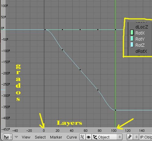

Veremos que en la ventana de Ipo, sale una línea.
Ahora debemos repetir los pasos hasta completar el giro de 360 grados.
Subimos 25 Layers más (hasta el 51) rotamos 90 grados y presionamos I y Rot.
Subimos 25 Layers más (hasta el 76) rotamos 90 grados y presionamos I y Rot.
Subimos 25 Layers más (hasta el 101) rotamos 90 grados y presionamos I y Rot.
Ahora si nos fijamos en la ventana Ipo, veremos qué la línea está un poco torcida.
Nombre: Ipo09.jpg
Visitas: 780
Tamaño: 115.3 KB

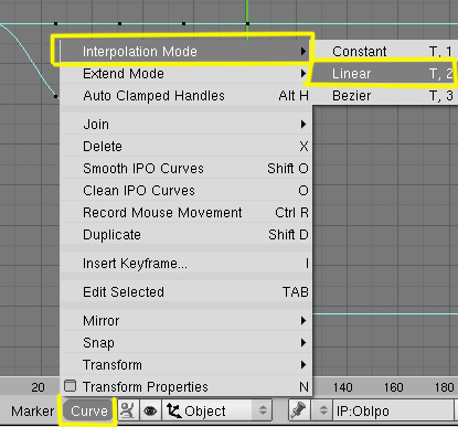

Para qué sea completamente recta, debemos ponerle interpolación lineal.
Con la línea seleccionada, Curve>Interpelation Mode>Linear.
Nombre: Ipo10.jpg
Visitas: 775
Tamaño: 99.6 KB
Y la línea se volverá recta completamente.

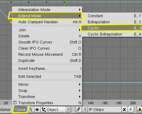

Si ahora hiciésemos una animación (Alt+A), las aspas girarían una vez.
Para conseguir que roten todo el rato, vamos a colocarles un modo cíclico.
Nombre: Ipo11.jpg
Visitas: 710
Tamaño: 105.7 KB
Y entonces veríamos en la ventana IPO esta imagen; y si hacemos Alt+A, las aspas rotaran sin parar.

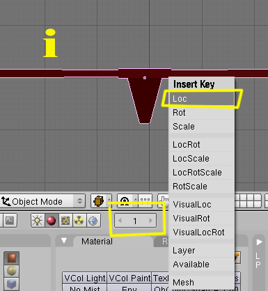

Lo siguiente que vamos a hacer, es que las aspas se levanten. Para ello vamos a seguir los mismos pasos que antes.
Nos colocamos en el Layer 1 y en vista frontal.
Nombre: Ipo12.jpg
Visitas: 748
Tamaño: 102.7 KB
Presionamos I y Loc.

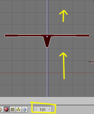

Ahora debemos subir al Layer 101 i mover las aspas a otra posición.
Nombre: Ipo13.jpg
Visitas: 694
Tamaño: 49.4 KB

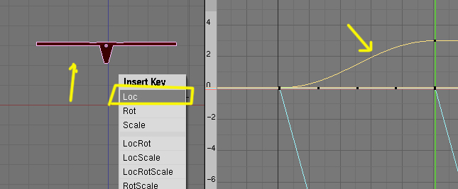

Presionamos la letra I y Loc.
Nombre: Ipo14.jpg
Visitas: 721
Tamaño: 75.8 KB
Veremos lo mismo que antes, la línea no es recta. Pues repetimos lo mismo y la convertimos en líneal.

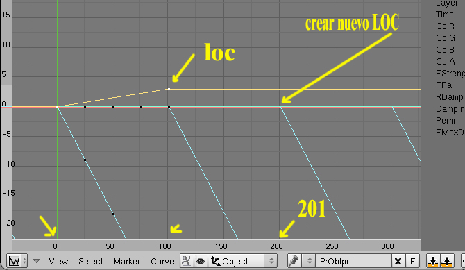

Con la Ipo de Loc seleccionada, colocamos el puntero del ratón sobre la posición del Layer 201, y con la combinación de teclas Ctrl+BotónIzquierdoRatón hacemos clic.
Nombre: Ipo16.jpg
Visitas: 590
Tamaño: 84.2 KB

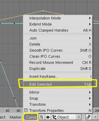

Si no ha quedado justo en el sitio que nosotros queremos, no hay problema, para eso tenemos el Edit Selected, que lo que hace es que podamos seleccionar el punto y moverlo a la posición que queramos.
Si volviéramos a hacer Alt+A las aspas subirían hasta el 101, bajarían hasta el 201 y hasta el 250 solo rotarían, Si se quiere ajustar el movimiento, solo debemos cambiar el tiempo de duración de la animación en ANIM. F10 > End 200.
