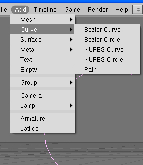

Primero vamos a insertar una curva Bézier. Add>Mesh>Bézier Curve.

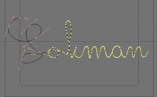

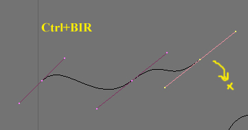

Ahora hacer cada uno una imagen sencilla de prueba. Para ello la curva se puede deformar, hacer más larga (con Ctrl+BIR) pero como he dicho, esto pertenece a otro tutorial de cómo manejar las curvas de Bézier.
Nombre:  Tiza00a.jpg
Visitas: 887
Tamaño: 23.4 KB

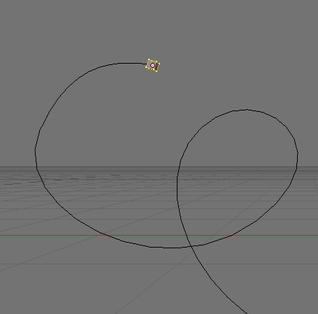

Para crear el efecto de partículas, vamos a crear un cubo Add>Mes>Cube y luego lo reducimos (S) hasta qué quede cómo en la imagen inferior (se puede luego cambiar al tamaño deseado), y lo situamos en el primer tramo de la curva Bézier.
Nombre:  Tiza02.jpg
Visitas: 1002
Tamaño: 36.3 KB

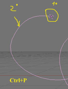

Cambiamos a Object Mode y seleccionamos primero el cubo y luego la curva Bézier. Presionamos Ctrl+P para emparentar y seleccionamos la opción Follow Path.

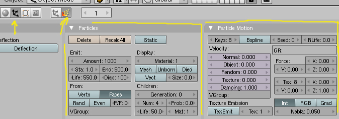

Ahora viene el material y el efecto de partículas. Para ello seleccionamos el cubo presionamos F7 y Physics Buttons creamos un nuevo efecto de partículas NEW y ponemos los siguientes valores.

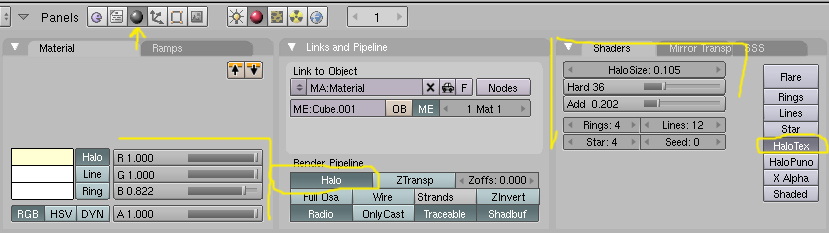

En materiales, debemos presionar el botón Halo, poner los valores de color, los de Shaders y presionar HaloTex.
Nombre:  Tiza06.jpg
Visitas: 918
Tamaño: 100.6 KB

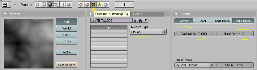

También le vamos a poner una textura. F6 seleccionamos Clouds y los valores de la imagen.
Nombre:  Tiza07.jpg
Visitas: 937
Tamaño: 74.9 KB

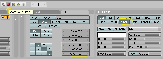

Volvemos a materiales F6 y en las ventanas Map Input y Map To ponemos los valores y presionamos Alpha como en la siguiente imagen.

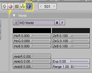

Para esta escena he creado un fondo negro con World.
Nombre:  Tiza09.jpg
Visitas: 802
Tamaño: 48.0 KB

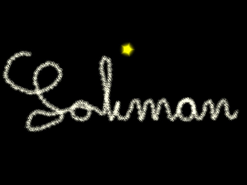

Y este es el resultado.
