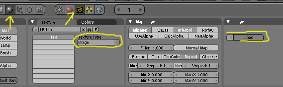

Luego le pondremos un Material y una Textura, que será la imagen primera.
F5>Ad New y F6>Add New seleccionamos Image y colocamos la primera imagen.
Nombre: serie01.jpg

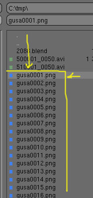

Las imágenes tienen que ser correlativas.
Nombre: serie02.jpg
Visitas: 1188
Tamaño: 53.8 KB
Nombre: serie03.jpg
Visitas: 1113
Tamaño: 31.0 KB
Luego tenemos que seleccionar la opción Sequence e introducir en Frames: el número de imágenes que son. Yo he puesto 490.

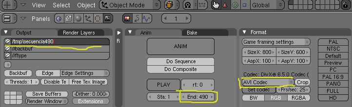

También hay que poner en la ventana de Animación (F10) los frames que se van a utilizar. Yo he puesto 490.

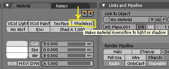

Si queremos que las sombras no afecten a la imagen presionamos el botón Shadeless en la ventana Material(el botón rojo).

Le ponemos un nombre al archivo y seleccionamos el tipo de códec de video que deseamos (o tengamos) y presionamos Anim.
Nombre: serie07.jpg
Visitas: 1250
Tamaño: 91.7 KB
El video se creara en mi caso en el archivo C:\Tmp\secuencia490.divx.
