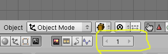

Por defecto siempre sale la primera imagen (el cubo) en el llamado Frame 1.

Ahora debes subir los frames con el Cursor Derecha (de uno en uno) o con el Cursor Arriba (de diez en diez).

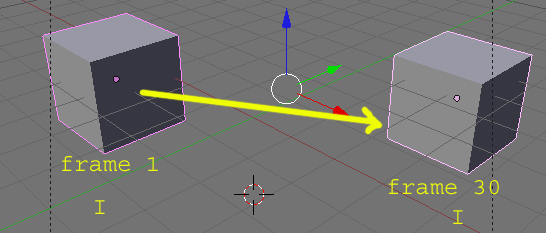

Una vez hemos subido los Frames, (a 30 por ejemplo) cambiamos el objeto (el cubo) de posición.
Nombre: Cubo04.jpg
Visitas: 1089
Tamaño: 30.0 KB
Volvemos a presionar I seleccionamos LOC y ya tenemos la escena.

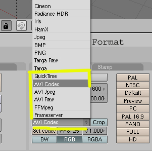

Para crear el video de la animación; presionamos F10 y elegimos primero el tipo de extensión que utilizaremos para él video.

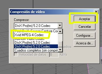

Si elegimos una de tipo AVI Codec, podemos elegir entre los códecs que ya tengamos instalados en nuestro ordenador.

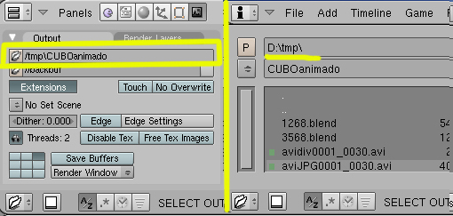

Una vez ya tenemos elegido el códec o sistema de video que queremos, debemos indicarle, done vamos a guardar el video creado. Para ello, nos vamos a la ventana Output y ponemos el nombre del video en TMP por ejemplo. (Para estar seguros, presionar sobre la carpetita de Output, y seguir el vinculo).
