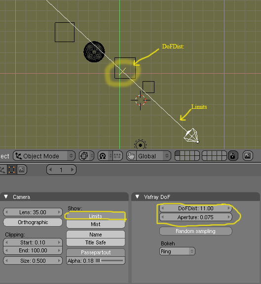

Lo primero que tenemos que hacer para utilizar Yafray Dof es, ir a Render (F10) y cambiar la opción Blender Internal por YafRay.
Para poder ver la línea de DoFDist: debemos presionar la opción Limits de la cámara. Para ello seleccionamos la cámara y con F9 y en ventana Camera elegimos Limits.
Nos saldrá una línea blanca y una amarilla qué cruza qué es la zona central del Dof. Esta línea amarilla se puede cambiar de posición con la opción DoFDist:, el botón Aperture: es para qué sea más o menos borroso el efecto.
Nombre: Dof01.jpg
Visitas: 855
Tamaño: 159.9 KB

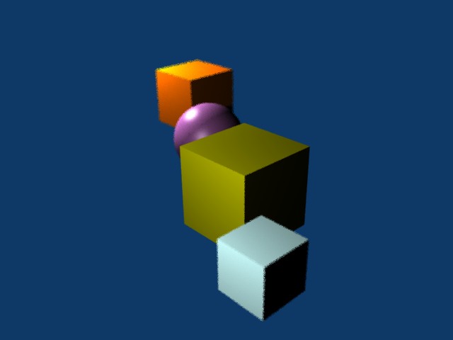

Lo más fácil de entender es una imagen. Hemos colocado el Dof sobre el cubo, y sería la parte menos afectada.
Nombre: dof02.jpg
Visitas: 522
Tamaño: 14.6 KB
