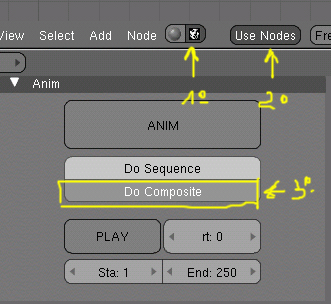

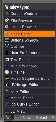

Dividimos la ventana y buscamos la opción Node Editor.
Seguidamente presionamos el botón Composite Node (una cara) y seleccionamos la opción Use Nodes y activamos en Anim, Do Composite.

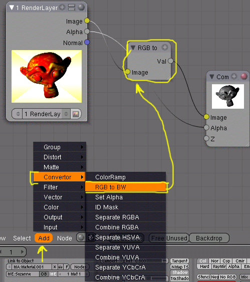

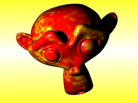

Cuando abrimos el Use Nodes, nos salen como dos ventanas; una de ellas se llama Render Layers que es en donde sale la imagen inicial y otra qué se llama Composite en la cual se ve el resultado final. Como no tenemos todavía ningún efecto, pues sale la misma imagen.
Para darle un efecto (en este caso convertir la imagen a blanco y negro) vamos a presionar el botón Add y en la opciónConvertor, seleccionamos RGB to BW.

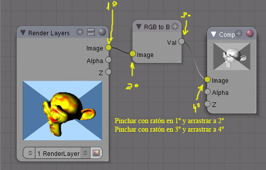

Unir las ventanas por orden, siendo Composite la última es una de las reglas. Se pueden poner varios efectos seguidos uno detrás de otro; la ventana final es Composite en la cual se puede visualizar el resultado.

Para unir los diferentes nodes hay que pinchar con el ratón como explico en la imagen. Para quitar una conexión solo hay que pinchar en la última y arrastrarla y dejarla libre.

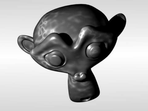

F12 y veremos cómo la imagen sale en blanco y negro.

Si no funcionara y saliera en color, lo más probable es que no tengamos activado el botón Do Composite de Anim.
