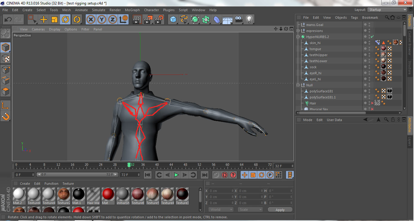

    Hola, el caso es que tengo un problema con el rigging de los hombros en c4d, por que tengo este personaje que quiero poner en la postura de supermam, es decir con los brazos arriba completamente como si volara, pero no puedo rotar el brazo tan alto como s ve en estas fotografías:

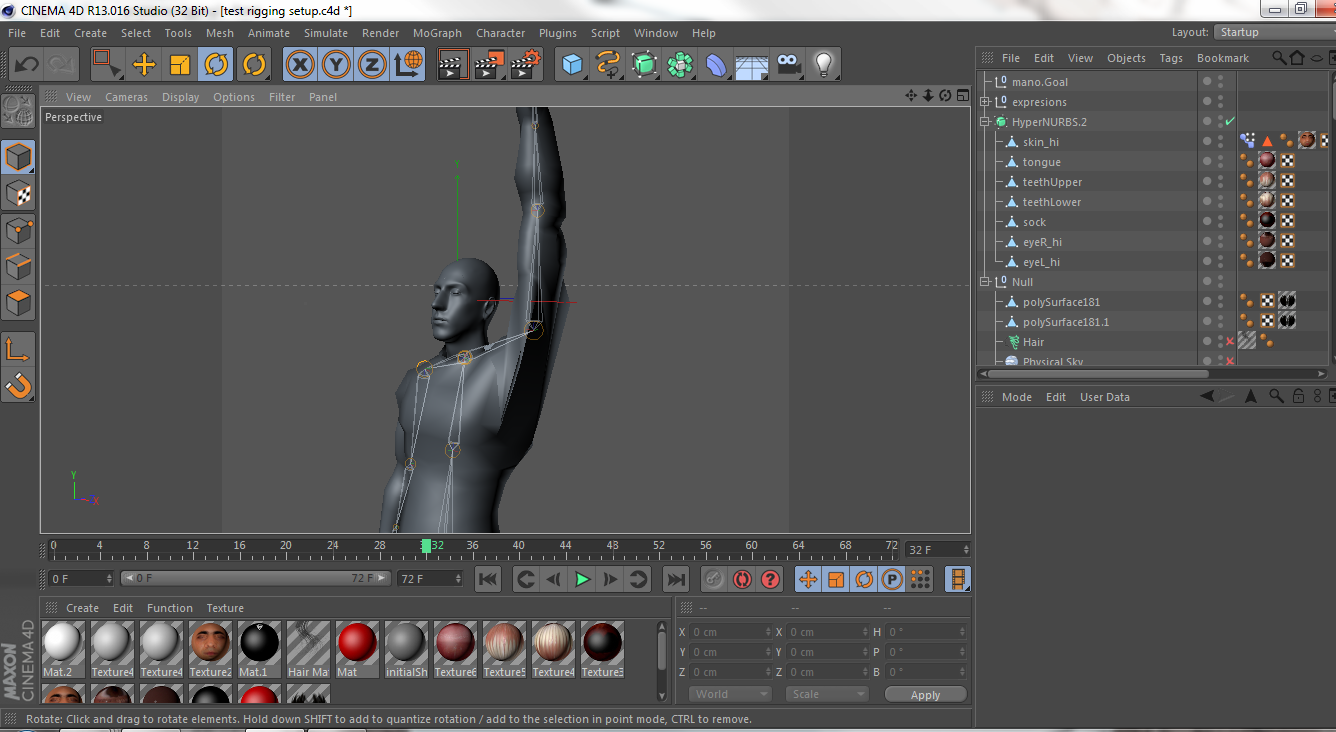

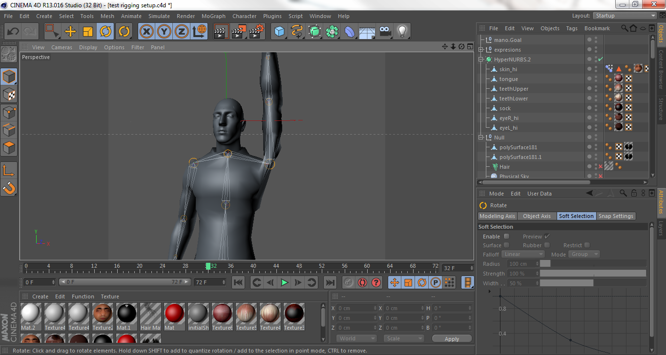

    Como se ve en la primera imagen, puedo rotarlo tranquilamente hasta una altura razonable, pero cuando intento rotarlo hasta la altura de la cabeza pasa lo que pasa en la imagen 2 y tres que se desforma todo sobre todo la parte externa del brazo que se aplana un montón, he visto un mini tutorial en el que aparece esto que es este el número 9.

    Hola, creo que el problema está en el Rig de la columna.
    En primer lugar tiene muy pocos huesos con lo que los movimientos serán muy limitados y extraños.
    En segundo lugar el anclaje de los hombros ha de ser en alguna junta anterior al cuello.
    Te adjunto una imagen de cómo creo que solucionaras tu problema.
    Salud.

    A parte de lo que han dicho los compañeros, al hacer el Rig del hombro no se suele unir mediante una junta a la columna, se deja independiente, pero emparentandolo a la columna.
    También tienes que tocar los pesos, lo que tú tienes ahí son autopesos, pero en la mayoría de los casos tendrás que modificarlos para decirle a las juntas sobre qué parte de la malla y con que decaimiento deben actuar. Saludos.
