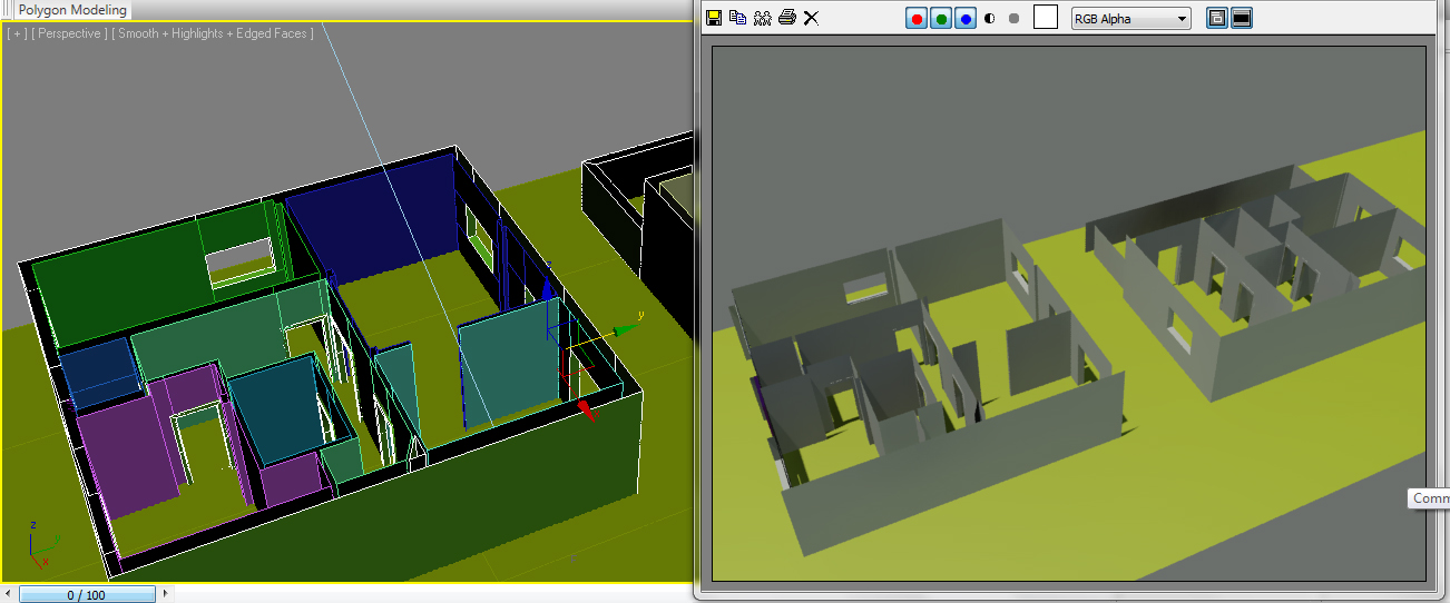

    Hola a todos. Esta es la primera vez que escribo en un blog. La verdad es que muchas veces consigo encontrar solución a mis problemas, pero en este caso no y encima es doble. Soy una novata en 3D max pero tenía que hacer una casa a partir de unos planos de AutoCad.
    Estaba construyéndolos cuando al darle a un render para comprobar cómo se visualizaba, he comprobado que algunas de las paredes no se ven y encima están todas en negro cuando cada una tiene unos colores asignados. No sé si es por algo que haya podido hacer o por el programa qué da problemas, pero.
    Si me pudieran ayudar, por favor.
    Si no me he explicado bien, aquí tenéis una visualización de lo que pasa.
Nombre: ejemplo 3d.jpg
Visitas: 302
Tamaño: 305.2 KB

    Hola. Voy a tratar de ayudarte, a ver si mehago entender.
    Tu primer problema es que tus paredes son huecas, es decir faltaría qué cierres con un plano en la parte superior de las mismas.
    Pero al margen de eso lo que te sucede es que un plano no puede ser renderizado por sus dos caras, puedes hacer la prueba de generar un plano y renderizarlo de un lado y luego del otro.
    Una de las cosas que tendrías que hacer es en el editor de materiales clikear donde dice: 2 sided y asignarle el material a tu modelo.
    O usar el modificador normal.
    Espero haberte ayudado. Saludos.
