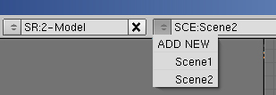

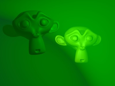

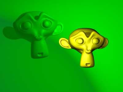

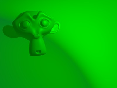

    En este tutorial, he creado dos Escenas diferentes. Se trata de que en una puede haber una iluminación que no tiene por qué influir en el otro objeto.
    Nombre:  Nodes01.jpg
Visitas: 578
Tamaño: 25.4 KB
    Nombre:  Nodes02.jpg
Visitas: 612
Tamaño: 7.3 KB
    Nombre:  Nodes03.jpg
Visitas: 570
Tamaño: 8.6 KB

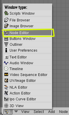

    Como se ve son diferentes, fondos, iluminación y color. Ahora vamos al montaje con nodos. Activamos el Node Editor.
    Nombre:  Nodes04.jpg
Visitas: 581
Tamaño: 70.2 KB

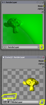

    Y de ese mismo Render Layer, vamos a seleccionar la Scene1.
    Nombre:  Nodes08.jpg
Visitas: 802
Tamaño: 40.3 KB
    Repetimos lo mismo y colocamos otro Render Layer y seleccionamos la Scene2. (Si no sale la imagen bien, presionar el dibujo de imagen).
    Nombre:  Nodes09.jpg
Visitas: 552
Tamaño: 56.9 KB

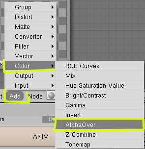

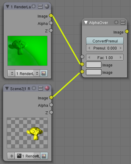

    Ahora vamos a colocar otro nodo llamado AlphaOver.
    Nombre:  Nodes11.jpg
Visitas: 578
Tamaño: 63.6 KB

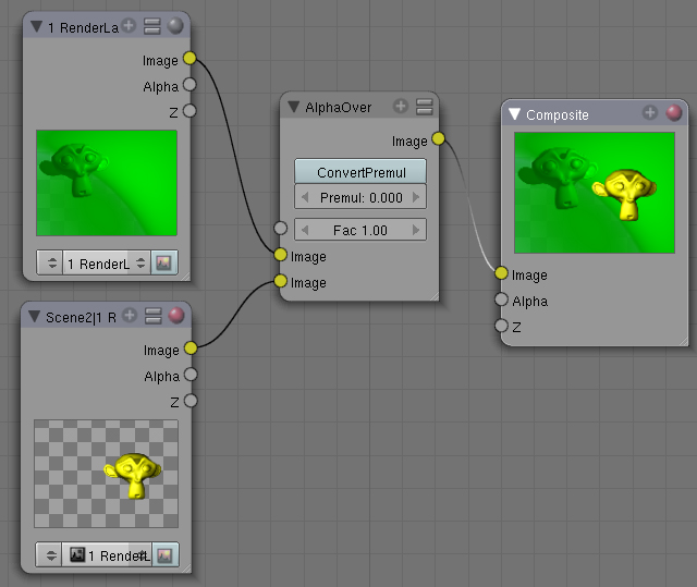

    Y uniremos los dos RenderLayers a AlphaOver.
    Nombre:  Nodes12.jpg
Visitas: 575
Tamaño: 102.0 KB
    Ahora para poder ver el resultado colocaremos un Composite.
    Nombre:  Nodes13.jpg
Visitas: 798
Tamaño: 45.1 KB
    Conectamos el AlphaOver a Composite y más o menos tendremos una cosa como en la imagen.
    Nombre:  Nodes14.jpg
Visitas: 831
Tamaño: 131.3 KB

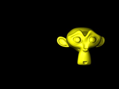

    Si hacemos un Render, nos saldrán las dos imágenes juntas.
    Nombre:  Nodes15.jpg
Visitas: 600
Tamaño: 13.7 KB
