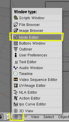

    Una vez ya tengamos la escena entramos a nodes. Dividimos la pantalla y entramos en Node Editor.
Nombre: Defocus01.jpg

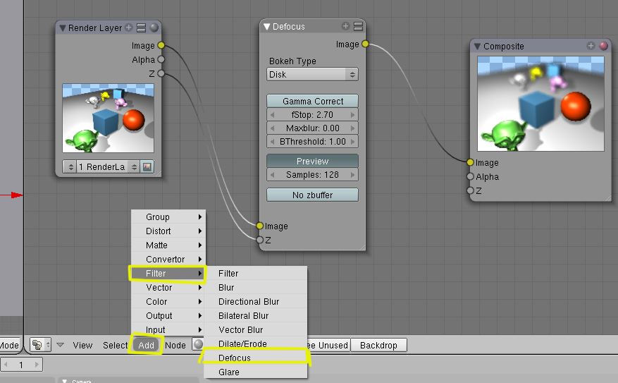

    Hecho esto, saldrán dos ventanas; una llamada Render Layer y otra llamada Composite; debemos añadir una más, presionando en AD>Filter>Defocus.

    Luego hay que unir los diferentes Nodos. Estos se enlazan, arrastrando con el puntero del ratón. Creo que no hace falta explicarlo, se ve bastante claro en la imagen cómo deben de quedar. (El botón fStop, sale al desmarcar No xbuffer).

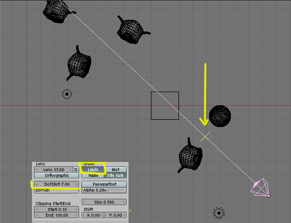

    Ahora falta indicarle la distancia a la qué queremos ver la imagen nítida. Para ello seleccionamos Camera y presionamos F9.
    Para poder ver bien dónde está señalando el enfoque, presionamos Limits y nos saldrá una línea qué indica el recorrido de la luz.

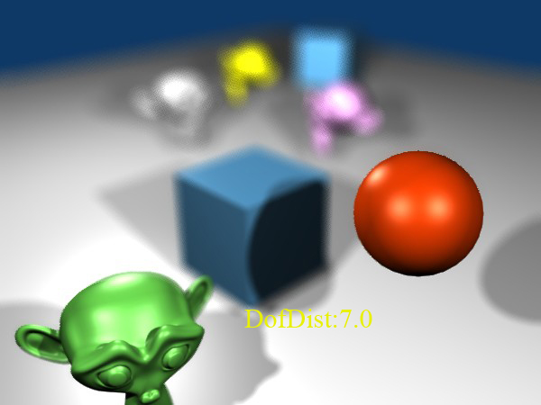

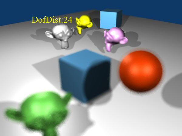

    DofDist es la distancia qué podemos mover, nuestro punto de enfoque, si lo vamos subiendo veremos cómo se mueve, hacia el fondo.
Nombre: Defocus07.jpg
Visitas: 1052
Tamaño: 123.2 KB
    A distancia de 7.0.
Nombre: Defocus08.jpg
Visitas: 971
Tamaño: 121.1 KB
    A distancia de 24.0.
