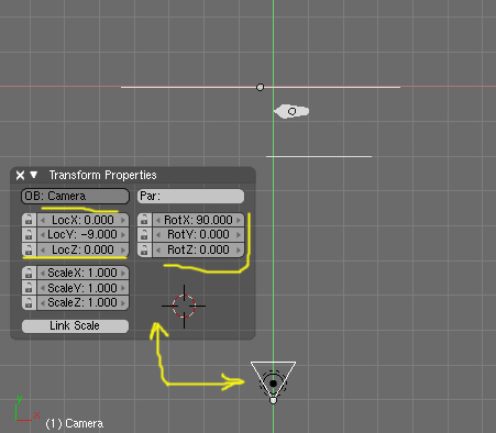

Primero he creado una escena y he colocado la cámara en una posición centrada, para poder trabajar con los planos en vista frontal.
Para ello he seleccionado la Cámara y presionando sobre la letra n he introducido los siguientes datos de coordenadas.
Nombre:  CM01.jpg
Visitas: 1699
Tamaño: 63.4 KB
Esta imagen está echa desde vista superior.

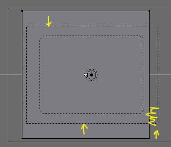

Tendríamos que ajustarlo hasta qué ocupara él marco que nos indica todo lo que se va a ver luego en el render.
Yo lo he ajustado por la izquierda y he dejado la parte de la derecha para qué luego se note en el render final el fallo. Vosotros podéis ajustarlo como queráis.

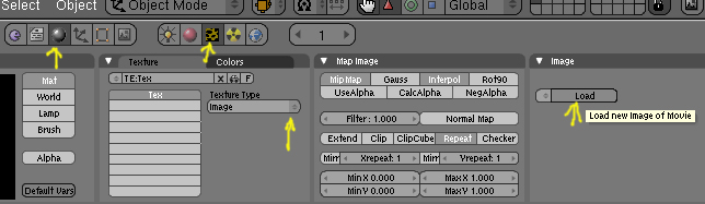

F5>Add New y F6>Add New seleccionamos Image y luego la cargamos con Load>*****.jpg.

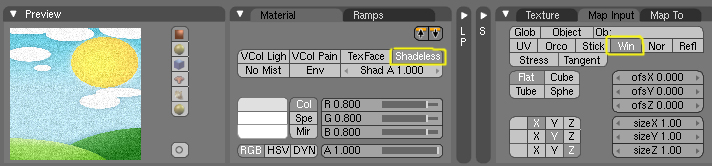

Le vamos a introducir los siguientes valores. En la ventana Material, Shadeless y en la ventana Map Input, Win.

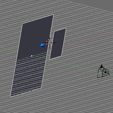

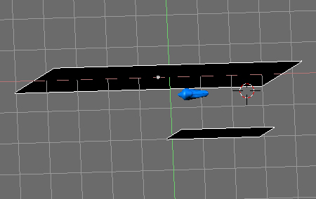

Ahora viene lo que es el TRUCO de este tutorial. Hay que duplicar el plano con la imagen (Shift+D) y lo desplazamos hacia delante. Luego lo reducimos a lo que más o menos será el SOL.
Nombre:  CM06.jpg
Visitas: 1623
Tamaño: 123.1 KB
Nombre:  CM07.jpg
Visitas: 1617
Tamaño: 41.9 KB

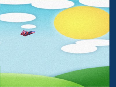

Como veréis he colocado un objeto entre las dos imágenes que será el cohete que saldrá por detrás del SOL. No hace falta qué sea muy complejo en este tutorial, solo es una idea.

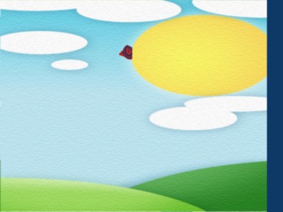

Si hacemos un render, (F12) tenemos que ver la imagen sin ningún fallo, las dos imágenes están superpuestas y se ven como si fuera una sola.
Ahora vamos a por él objeto. Como he dicho es una simple esfera estirada.
Le vamos a dar movimiento para qué aparezca detrás del sol. Para ello la situamos más o menos como en la imagen, nos aseguramos que estamos en el frame 1 y en Modo Objeto la seleccionamos, presionamos la letra I y seleccionamos Loc.
Nombre:  CM08.jpg
Visitas: 1657
Tamaño: 40.9 KB
Ya tenemos la primera posición del cohete. Subimos los Layers a 50 y movemos la imagen hacia la izquierda y la sacamos casi de la pantalla y volvemos a presionar I y luego Loc. Ya tenemos el objeto que se moverá desde el 1 al 50. Para verlo solo tenéis que presionar Alt+A.

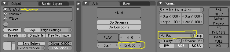

Ya solo falta crear un archivo AVI (F10) cambiar la duración de la animación a 50 y ponerle un nombre con el que se guardara.

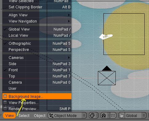

Para imágenes más complejas se puede dividir la pantalla y en una de las vista colocar la imagen de fondo, para poder controlar mejor, donde se debe situar.
